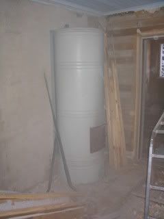

Tässä potilas. Uuni on yläkerrassa ja on osittain muurattu välipohjan niskojen päälle.

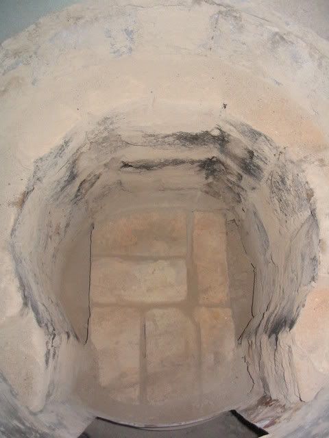

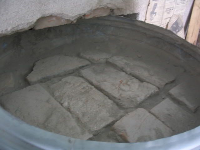

Muurin ylimpänä kerroksena oli valu, joka oli noin 4 senttiä vahva. Valu oli varsin savipitoista laastia eli se oli helppo piikata kuvan työkaluilla.

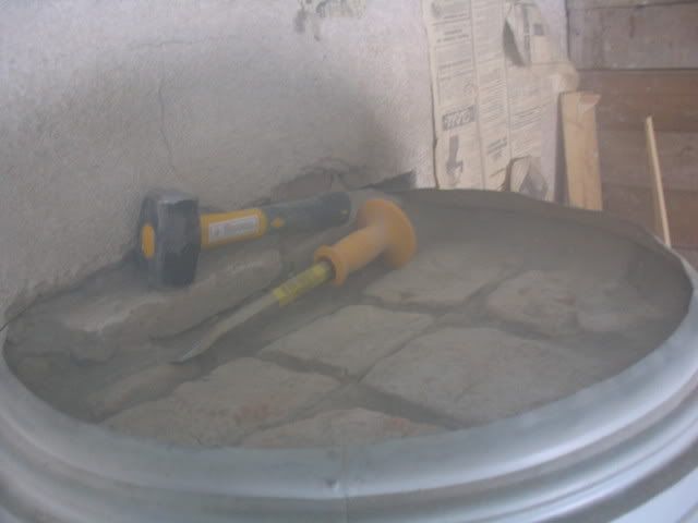

Valun jälkeen oli kaksi kerrosta tiiliä, jotka olivat umpeen muurattuja. Tässä kuvassa on ylin kerros jo purettu pois.
Kaksi ylintä kerrosta on purettu ja esiin on paljastunut uunin "yläpalotila". Edessä näkyvät seinämät eivät ole tuliputkea, vaan tuliputki näkyy alempana. Noista kahdesta seinämästä muodostuu etu- ja takakanava, jotka ovat umpinaiset eli olivat suljettu ylhäältä sekä alhaalta. Ilmeisesti näillä on saatu uuniin hieman lisää massaa sekä ne myös tukevat uunin laen muurausta.

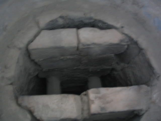

Etu- ja takakanavat poistettu. Nyt on nähtävissä tuliputken yläpää. Tuliputken yläpäästä oli 36 senttiä matkaa uunin laen alapintaan. Tästä alaspäin laskeuduttaessa tuliputki alkaa avartua, kunnes saavuttaa pesän "muodon". Tässä vaiheessa tuliputken etu- ja takaseinä on muurattu uunin kuoreen kiinni.
Avartunutta tuliputkea... Matkaa uunin luukun yläreunaan pari-kolme tiilivarvia...

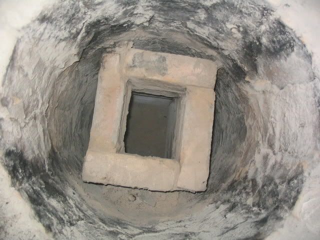

Tuliputki on purettu ja jäljellä on tulipesän seinät. Uunin luukun yläpuolella on vahva lattarauta, jonka avulla on uuninluukut "ylitetty".
Tulipesä purettu ja luukut irroitettu. Nyt näkyy tulipesän pohja, joka oli vain yhden tiilivarvin vahvuinen. Sivuilla näkyvät poskikanavat ovat täynnä purkumoskaa. Ne yhtyvät tulipesän pohjan alla.

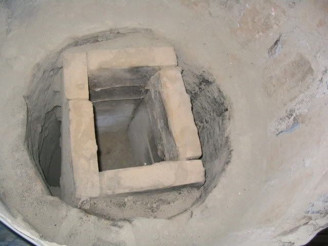

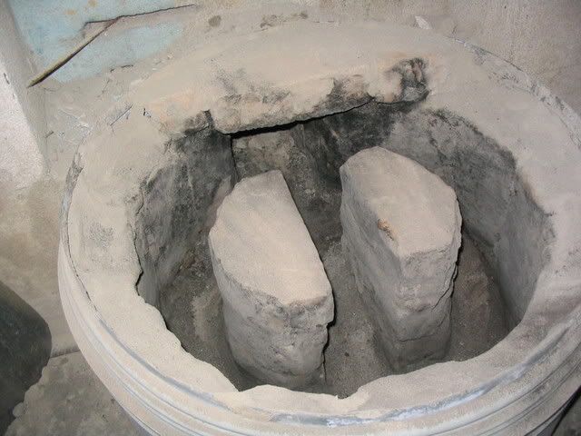

Tulipesän pohja poistettu. Savukaasut ovat laskeutuneet poskikanavia alas. Tässä ne ovat yhtyneet ja liittyneet hormiin. Nuo tulipesää kannatelleet "tornit" ovat kolmen tiilen korkuiset. Näiden tornien alla on uunin pohja eli umpeen muurattu kerros.
Tuossa oli siis pönttöuunin rakenne perusperiaatteineen. Purku on varsin helppoa (hiukan laastista riippuen) ja moskalla sekä piikillä pärjää helposti. Tiiliä ei juurikaan tarvitse irti naputella, sillä savilaasti on varsin höllää tavaraa.
