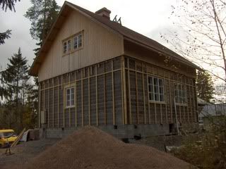

Oon muutaman päivän koolaillut ulkoseiniä. Varausten ja salvosten jälkitilkitseminen on puuduttavaa hommaa, en voi suositella kenellekkään. Tai jos tarkoitus on saada hyvä ja vedoton lopputulos, niin suosittelen kaikille, mutta kehoitan hoitamaan ensin lääkityksen kuntoon. :mrgreen:
Koolingit on k600 jaolla ja materiaalina 2" x 2". Niiden väliin tulee 50 millinen Vitali. Vitalin päälle tuulensuoja, sitten pystykoolaus ja lopuksi vaakasuuntainen keilaponttipaneeli. Jostain kohtia nuo kakkoskakkoset ovat ohennettuja, että oon saanut ne nätisti stemmaamaan yläosan ulkovuorauksen kanssa (tuuletusraot pitää saada päällekkäin, jotta koko seinä tuulettuu nätisti). Nurkat oon paperoinut ennen koolinkeja ja toisen paperin vedän vielä tuulensuojan päälle. Ennen sisäseinien levyttämistä tulee sisätiloissa nurkkiin myös paperi.
Koolingit on naulattu pirun tiukkaan kiinni, suoraan hirsiin ilman liukukoolauksia. Oon kehikon painumista seurannut ja ei tuo ole enään aikoihin painunut. Kokonaispainuminen on kutakuinkin 30 milliä. Hiukan tuo voi vielä haluta puristua kasaan, kun lämmöt lopullisesti saa päälle ja viimeiset kuivumiset tapahtuvat. Mutta eipä karapuiden päälläkään ole enään oikein tilaa painumiselle eli josko tuo jo jäisi noihin korkeusasemiin.
Alkuperäinen suunnitelma oli jättää ikkunat pieneen syvennökseen. Ikkunat olisivat olleet 45 milliä syvissä montuissa, mutta tuon päätöksen olen pyörtänyt. On se vaan niin pirun paljon nätimpi, että se ikkuna tulee ulkovuorauksen kanssa samaan tasoon, kuten nuo yläkerrankin ikkunat ovat.
papintappaja

Oto Hascak kirjoitti:Kuva
Pari kysymystä tästä parin kivenheiton päästä :wink:
Tarviiko ko. rakenne tuuletusraon? Olen elänyt luulossa että jos rakennus on hengittävä, niin ulkovuoren voi niitata ilman tuuletusrakoa kiinni, ja se toimii siten samalla eristeenä.
Ikkunoista sen verran, että eikös niiden siirtäminen seinän keskeltä ulospäin tee lämpövuotoa? Taitaa olla aika vähäistä silti?

papintappaja kirjoitti:Tarviiko ko. rakenne tuuletusraon? Olen elänyt luulossa että jos rakennus on hengittävä, niin ulkovuoren voi niitata ilman tuuletusrakoa kiinni, ja se toimii siten samalla eristeenä.
Ei tarvitse. Kyllä tuo rakenne toimii ilman tuuletusrakoa hyvin, kunhan materiaalit pintakäsittelyjä myöten pysyvät hengittävinä. Siinä on vaan se periaatteellinen riski, että jossakin vaiheessa joku tuleva omistaja kuitenkin vetää 100%:lla varmuudella pintaan lateksin... Itse haen tuuletusraolla lähinnä sitä, että se on ns. varman päälle pelaamista. Jostain kun lähtee pontti irvistämään tai kuivia oksia irtoilee, niin rakenne toimii edelleen periaatteessa moitteetta, kun se tuuletusrako pitää vedet kauempana rungosta. Nukun siis yöni paremmin. :wink:
papintappaja kirjoitti:Ikkunoista sen verran, että eikös niiden siirtäminen seinän keskeltä ulospäin tee lämpövuotoa? Taitaa olla aika vähäistä silti?
Bingo! Joo, kyllä se siirtäminen periaatteessa huonontaa ikkunoiden lämpöarvoa. Alunperinhän mulla piti tulla ikkunoiden ulkopinta tuulensuojalevyn ulkopinnan kanssa samaan tasoon, jolloin ikkunat olisivat olleet "lämmöneristeen" ympäröimät. Nyt menee osittain ulkopuite hukkaan, kun siinä onkin se kylmä tuuletusrako sen paikkeilla.... Aika teoriittista silti eli en ole missään määrin huolissani. :-)
Päädyin itsekin samaan ratkaisuun, mitä sinä. Loppujen lopuksi minua ei kiinnosta pätkääkään joku ikkunoiden lämpövuoto, kunhan taloni näyttää kauniilta. Jos ikkunat ovat montuissa, se tekee tämänlaisesta torpasta turvonneen näköisen.
Tuosta sellainen sivuhuomautus, että P.Kaila, joka mainitsi tässä yhtenä päivänä päivälehden vakiopalstallaan samasta, jopa jäätymisriskistä ulomman ikkunan suhteen, lisäsi että sen voisi estää niillä ulkopuolelle asennettavilla ikkunaluukuilla :? Siis yöllä sulkemalla ilmeisesti. Eli niillä luukuilla, jotka tekisivät ulkonäöstä vähintän yhtä kyseenalaisen kuin ikkunan monttuun jättäminen. Mutta siis ei kai ihan vähäistä tuo jäähtyminen lämpimän rakenteen ulkopuolella.
Mutta muuten: Onko ihan yksinkertainen toimenpide tuo ikkunan siirtäminen ulospäin? Luulen kyllä, että me ei ilmarakoa jätetä (jahka ulkoverhoukseen päästään ja jos vanha joudutaan kokonaan vaihtamaan) mutta ehkä sitä tuulensuojalevyä harkitaan kyllä.. Ja paksuntaisiko sekin seinää sitten sen verran, että ikkunan siirtoon tulee esteettinen tarve? ja onko tässäkin nyt jokin ongelma, että tuulensuojalevyä ilman ilmarakoa? Että riitäisikö se tervapahvi sittenkin myös purutaloon..

tintu kirjoitti:Tuosta sellainen sivuhuomautus, että P.Kaila, joka mainitsi tässä yhtenä päivänä päivälehden vakiopalstallaan samasta, jopa jäätymisriskistä ulomman ikkunan suhteen, lisäsi että sen voisi estää niillä ulkopuolelle asennettavilla ikkunaluukuilla :?
Liittyikö jäätymisriski siihen, että ikkunoiden lämpöarvojen jatkuvasti parantuessa käy lämmönhukka niin pieneksi, että ulkopuitteet alkavat jäätyä, kun ei sisältä hohkava lämpö pidä niitä enään sulina? Tässä(kin) mennään pian siihen, että energiansäästön nimissä parannetaan ikkunoiden lämmöneristysarvoja, jonka lopputuloksena niihin joudutaan kytkemään sähkövastukset lämmittämistä varten. Noita on siis jo olemassa! :mrgreen:
tintu kirjoitti:Mutta muuten: Onko ihan yksinkertainen toimenpide tuo ikkunan siirtäminen ulospäin? Luulen kyllä, että me ei ilmarakoa jätetä (jahka ulkoverhoukseen päästään ja jos vanha joudutaan kokonaan vaihtamaan) mutta ehkä sitä tuulensuojalevyä harkitaan kyllä.. Ja paksuntaisiko sekin seinää sitten sen verran, että ikkunan siirtoon tulee esteettinen tarve? ja onko tässäkin nyt jokin ongelma, että tuulensuojalevyä ilman ilmarakoa? Että riitäisikö se tervapahvi sittenkin myös purutaloon..
Ei se tuulensuojalevy muodosta vielä minkäänlaista ongelmaa lisälämmöneristämättömään puru- tai hirsitaloon, siis kastepisteen siirtymisen muodossa. Mulla on varsin yksinkertainen homma tuo ikkunoiden siirtäminen, sillä oon koko ajan varautunut siihen koko ajan. Eli ikkunat on vaan väliaikaisesti kiinnitetyt tällä hetkellä.
Aika pieneksi jää ulkoasun muutos, jos ikkunat jäävät vain 12 milliä ulkovuorauksen sisään. Itse en välttämättä lähtisi siirtämään ikkunoita, jos seinä kasvaa vain tuon verran. Jos samalla tehdään sisäremppakin, niin sitten asiaa on syytä harkita uudelleen. Ensinnäkin ne karmit on todella tiukasti kiinni, oman kokemukseni mukaan. :wink: Irroittaminen on jo senkin takia hankalaa. Sitten joutuu tekemään sisälle smyygilistat, vaikka se ei mikään maailman suuri homma olisikaan...
