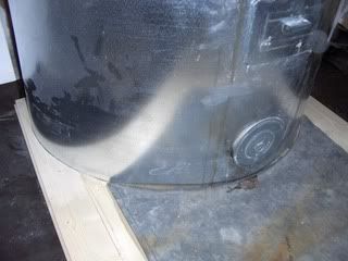

Esteiden kiertäminen pontatulla puutavaralla on vähän mitä on. Tahtoo sanoa, että asiaa on syytä miettiä aina etukäteen. Keittiössä kierreltävää oli puuhella ja palomuurin nurkat. Ne oli helppo kiertää, kun valitsi aloittamissuunnan oikein. Pontithan aiheuttavat periaatteessa sen, että lautaa ei voi välttämättä asentaa ilman työsaumoja ja työsaumathan pitää saada piiloon listojen alle tai muuta vastaavaa.
Makkarissa mulla on pyöreä pönttöuuni keskellä lattiaa. Pönttiksen eteen tulee kyllä pelti, mutta pelti ei ulotu uunin sivuille. Näin ollen lattialautojen pitää liittyä mahdollisimman nätisti pönttöuunin vierustoihin, koska työsaumoja ei ole mahdollista piilottaa. Eli jotensakkin noin:
Mää ratkaisin asian sillälailla, että en aloittanutkaan lattian tekemistä huoneen kummastakaan reunasta, vaan pönttöuunin keskikohdasta. Lisäksi höyläilin kieli- eli irtopontin, jotta saisin lähdön aikaiseksi kahteen suuntaan.
Lähdin siis keskeltä pönttistä ja vielä silleen, että naaraspontit tulivat vastakkain ja aloin kuljettamaan lattiaa vastakkaisiin suuntiin. Naarasponttien väliin irtopontti. Näin lautoja oli mahdollista mallailla ja varailla pönttiksen pyöreään muotoon.
Aloituksissa on muutenkin syytä olla tarkkana. Kannattaa pöyhiä lautoja sen verran, että löytää suoran laudan lähtöä varten. Säästää aika paljon aikaa ja hermoa, kun ei tarvi ruveta mutkaista muotoa kertaamaan lattiassa väkivallalla. Toinen vaihtoehto on valita suorin lauta ja kiinnittää se linjaria apuna käyttäen suoraan linjaan.

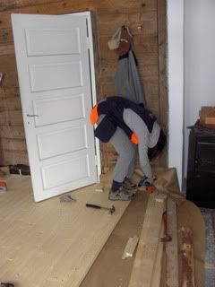

Nyt on lattiaproggis siinä tilanteessa, että kaikki kolme lämmintä huonetta ovat valmiina. Vielä voisi eteisen lattian koputella, siinä kun on paperit ja niskat valmiina. Sen jälkeen pitää tarkastaa tilanne ja laskea jäljelle jääneet laudat. Yltiöoptimaalisella haihattelulla ne voisivat just ja just riittää porrashuoneeseen. Tai sitten ei.
Pistäisin valmiiden tulisijojen eteen lakisääteiset suojapellit, jos sellaiset omistaisin (Tomppa tuntekoon pienen pienen piston sydämessään
Tässä kun on ollut jonkilaista pakkasta liikkeellä, niin oon koittanut tutustua lattialautojen sielunelämään. Tai lähinnä rakopoliittisiin ratkaisuihin. Ensimmäisenä lyöty keittiönlattia on ottanut pienet raot, mutta on ollut luvalla sanoen kuivat kelitkin. Hauska nähdä, että painuvatko nuo raot vielä ilmankosteuksien noustessa kiinni vai jatkavatko kaikki laudat kuivumistaan, jolloin raot kasvaisivat aikamoisiksi. Seuraillaan, seuraillaan.
Kiitokset talkooväelle ja tietysti Psykolookille, joka paukutti olkkarin lattiaa kuin timpuri konsanaan! Mukana talkoissa oli myös Papintappaja, erityiskiitokset kyseiselle kylähullulle.
Kuvassa kuitenkin Psykolookin taidonnäyte.

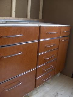

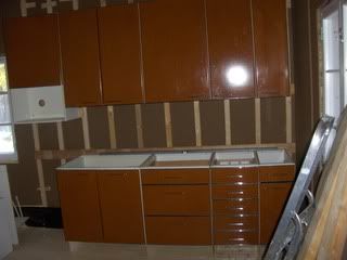

Mulla umpeutui keittiökalusteiden varastointisopimus eli nuo rehjakkeet oli tuotava Kongoon. Tilansäästön nimissä nostelin ensimmäisen satsin suoraan paikoilleen. Se onkin sarjassamme melkoinen palapeli, kun alkaa kierrätyskalusteita sorvaamaan omiin tarkoitusperiin sopiviksi. Onneksi kaappeja on runsaasti, niin erilaisia variaatioita pystyy miettimään. Hetken kaappeja pyöriteltyä kävi ilmi, että noista tulee hyvin pitkälti sellaiset rivit, joita oli etukäteen suunniteltu. Tahtoo sanoa, että kompromisseja ei joudu juurikaan tekemään. Itseasiassa kaapistoa on sen verran mukavasti ja sopivina nippeleinä, että noista saa jopa ekstraa etukäteissuunnitelmiin nähden ja jääpä vielä kaappeja ylikin.
Kuvassa on päärivistö. Tuon lisäksi tulee lyhyempi rivi toiselle seinälle eli keittiö on kutakuinkin L-kirjaimen mallinen. Tai tavallaan jopa U, sillä komeroiden yläkaappeja ja yksi täysikorkea komero ympätään vielä kolmannelle seinälle. Ikkunat rytmittää kivasti rivistöjä.
Tykkään kuin hullu puurosta. Käytän termiä ihan v*tun pornot kaapit!

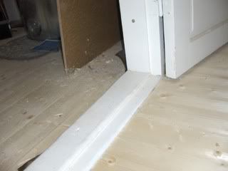

Re: Kongo
Ne pienet asiat. Ehkä mä oon jotenkin outo, mutta mun mielestä ovissa kuuluu olla kynnykset. Nuo viheliäiset pienet terroristit, jotka ovat valmiina hyökkäämään salakavalavasti ja ilman ennakkoilmoitusta varpaiden kimppuun. Kynnykset tuo kivaa fiilistä ja ovat tooooosi kivannäköiset. Saattavat tosin aiheuttaa päänvaivaa vieraille.

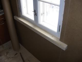

Toinen vähän vastaava juttu ovat ikkunapenkit. Missä h*lvetissä se kissakin istuu, jos se ei ikkunalle pääse möllöttämään? Oon joutunut pariin vanhaan taloon askartelemaan ikkunapenkkejä tai pikemminkin penkkeihin lisää syvyyttä, kun ovat lisäeristämisestä johtuen jääneet seinän sisään. Tästä sain idean, että askartelen feikkipenkit noihin omiin uudistuotantokarmeihin. Niissä kun ei siis penkkejä ole, kiire kun aikanaan oli, mukamas.
Tuo feikkipenkki on askarreltu kahdesta eri osasta. Siinä on isompi osa eli varsinainen penkki ja sitten pienempi osa eli smyygi, joka täyttää karmin ja penkin välisen raon. Ruuveilla ja liimalla smyygi ensin kiinni penkkiin ja sitten koko komistus seinään kiinni. Tuo on väliaikaisesti paikoillaan eli maalaan sen irtonaisena muutamaan kertaan ja tapetointikin on hitusen helpompi tehdä, kun ei ole penkki paikoillaan.
