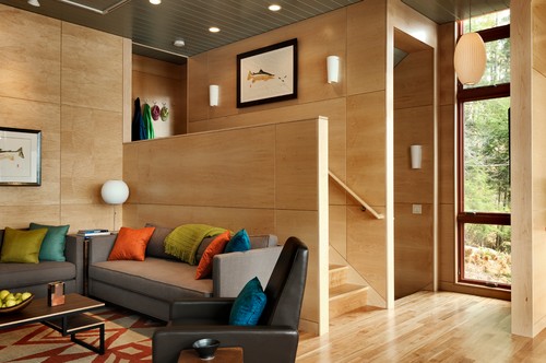

Mielestäni raakapontti voittaa vanerin asennuksen mukavuudessa ja helppoudessa (vinoihin seiniin, ikkunoiden ja karmien ympärille on helppo leikellä pätkiä) ja juuri esim siinä, että sähkövetojen kanssa on helppoa. Raakapontti on myös halpaa, Byggmaxissa esim 0,69€ sekä 18 mm että 23 mm. / m.
Vanerista saa toki ultramageita sisäseiniä jos malttaa hioa hulluna, kyllä joskus joutuu jonnekin tommosta tekee, alakerran kodinhoitohuoneen nimellä kulkeva kylppäri olis vielä kokonaan tekemättä
Ks.
http://stylecarrot.com/2012/10/23/monta ... gs-floors/
Vähän minua tympii esim asuntomessuilla kipsilevyn ylivalta, kun kaikki huoneet on tasaista valkoista pintaa - ei näy panelointia eikä hienoa puunkäyttöä, vaikka niin kovasti meillä puurakentamisella elvistellään. Kai se on helppoa raksaukon läiskiä seinään ja mittavirhe-rakoset tasoittaa kilokaupalla tasoitetta..
Ks.

Joo varsinkin tuo ylempi kuva kyllä istuu minunkin esteettiseen silmään, todellakin.
Jos elämä on kovin vauhdikasta, minäkin ehkä laittaisin mieluummin vahvaa ja kolhuja kestävää
ja vasta sitten joskus myöhemmin jotain vaurioille arempaa materiaalia. Jos tekee vain helpoimman kautta ja laittaa jotain reikäisten kohtien/seinien päälle, purettavat matskut löytyy sieltä sitten aikanaan?
