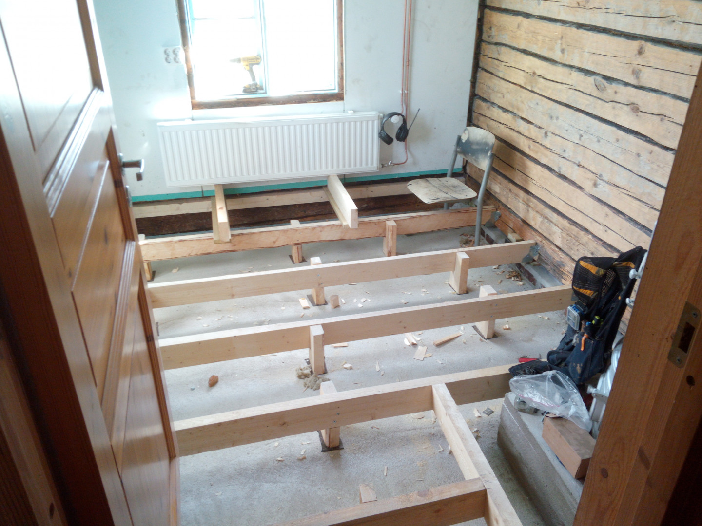

Kopasin koolauksen valmiiksi aiemmin, ei estä laatan kuivamista mutta helpottaa seuraavia työvaiheita.. Pattereiden alle tehty pukit että voi nykäistä muutaman sentin seinästä irti jolloin saa levyt pois takaa sekä eristettyä/paneloitua.. Noiden karkapaanilevyjen takana ei ollut kuin muutama kerros pinkopahveja sekä tapetteja hirren päällä, melkoinen hiiri ja tuulitunneli eli ilmankos oli kylmät levyt talvisin..
Pattereita käytetty onnistuneesti irti ja tehty seinä taakse uusiksi ilman putkimiestä. Käytän entisiä koolauksia eli noin 3 senttiä tulee villaa taakse ja riivaus sisältä (muutamasta kohdasta olikin läpireikä ulos saakka). Sitten ilmansulkupaperi ja höylähirsipaneeli. Eikä huolta, ei tuo uus hirsipaneeli kauaa noin kirkasta tule olemaan vaan sehän tummuu vuodessa parissa. Patteritkin sai takaisin oikeille paikoilleen :)

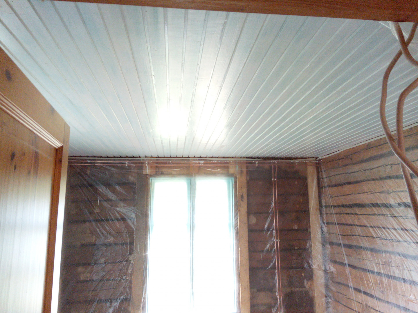

Suojaus ja katto valkeaksi, on muuten melko vittumaista piilottaa tuo sininen. 2 kerrosta oikeaa kattomaalia ja vieläkin meinaa paistaa mutta teen kolmannen varmaan pikku telalla vain, välejä ei tartte enää sutia. Kuvassa on vasta eka kierros

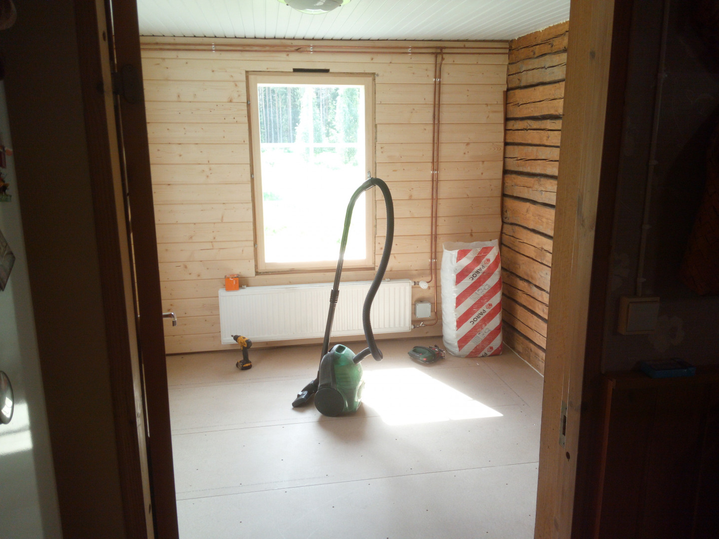

Huonehan tuli valmiiksi ja mukava täällä on ollu radioita harrastella kun puu tuoksuu ja uskoisin että talvella on paljon lämpöisempikin smiley_074

Ilmeisen onnistunut huoneremontti kun tässä nurkkakamarissa ruukasi olla aamuisin normi pakkaskelillä jotain 18 asteen pintaan kun tuvassa oli 20. Nyt sama lämpötila on 20.5 ja mihinkään säätöihin ei ole koskettu :mrgreen: Eikä enää jäädy sukka lattiaan tai ole ikkunan alareuna jäässä (sisäpuolelta) viini

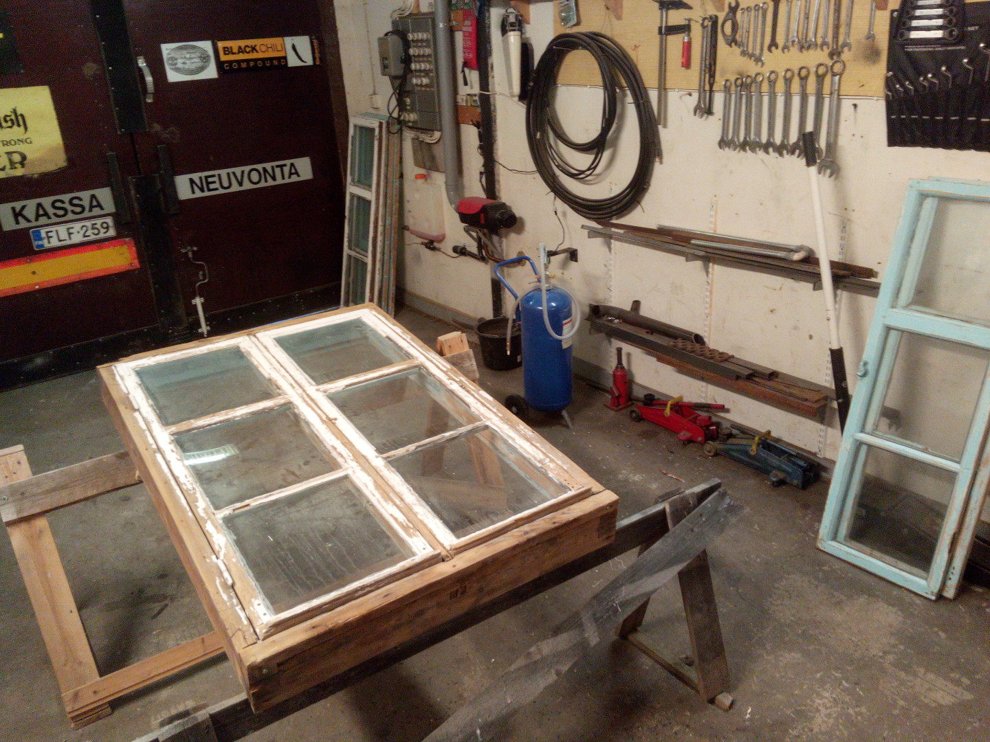

Yhdistelin kahdesta huonosta ikkunasta mitä irroitin viimekesän remontissa yhden "jonkunlaisen" ja entisöin sen..

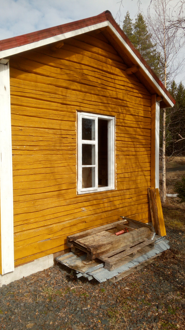

Paikka oli nimittäin jo valmiiksi suunniteltu, eikun stihlillä reikä seinään ja sivulle sitten karmipuut
Kyseessä siis tuo keltainen piha-aitta ja tarkemmin sen peräseinä
Ei tarttenu paljon vatupassia käyttää, sen verran aikojen saatossa kieroon vääntyny koko ikkuna pokineen että piti vedellä ruuveilla se vain siihen asentoon missä ikkunat sopi reikiinsä :lol:
Smyygit päälle ja sillä selvä
Sisältähän tuo on edelleen keskentekoinen, lattia kuitenkin on. En ole vieläkään ihan varma että paneloisinko koko sisustan vai mitä teen, siihen saakka toimittaa varaston virkaa ja uhkaavasti täyttyy kokoajan :shock:
