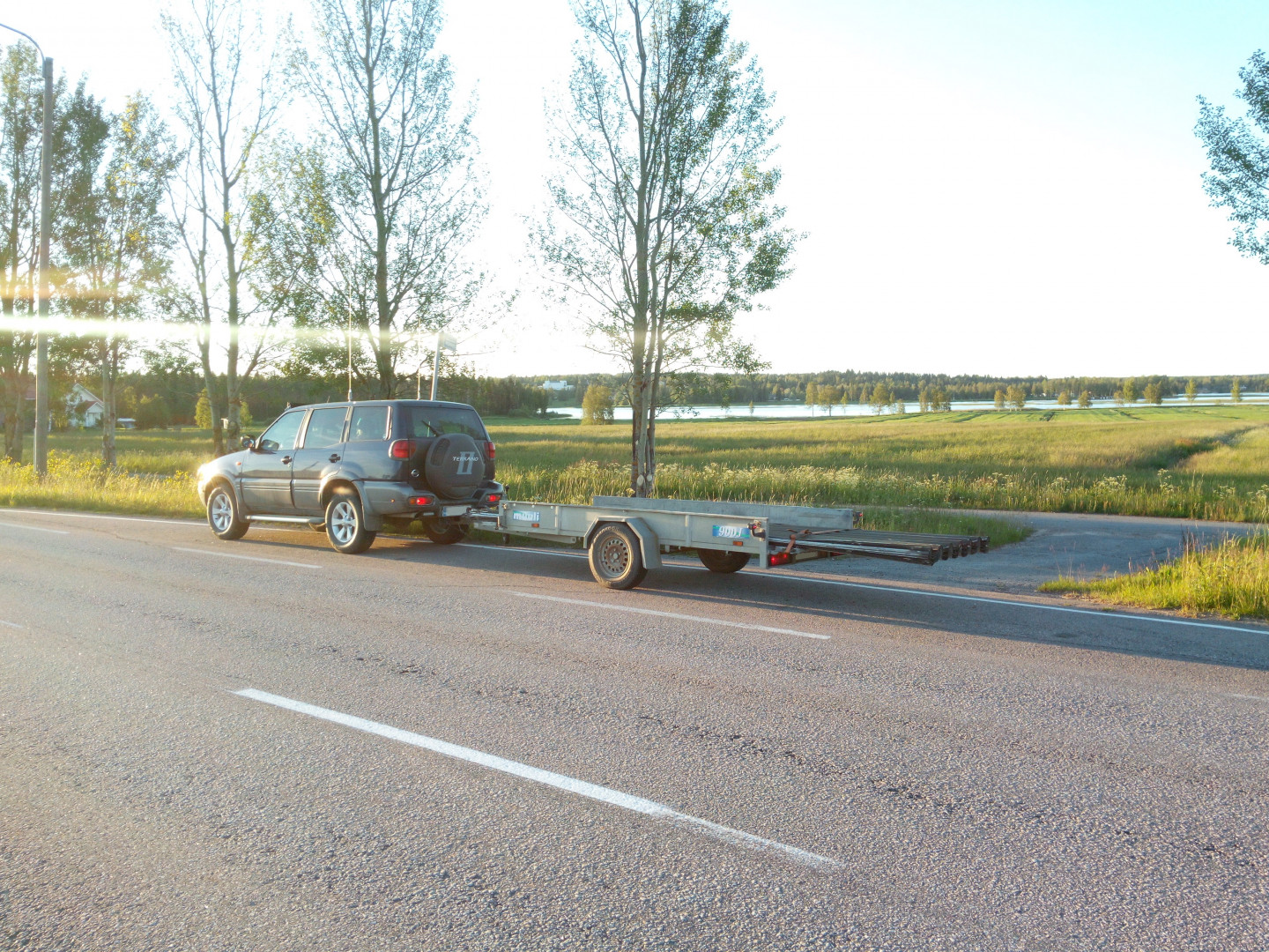

Lerssinen kirjoitti:Tarjosin varomattomasti joten omistan nyt sitten tuollaisen :mrgreen:
Ei näytä kummoiselta mutta ihan täysin terve ja kovaa tavaraa se on.. Jospa siitä vaikka rouvalle auto"talli" mutta hyvin lavealla aikataululla eli ei ehkä tänä kesänä vielä..
Todella vauhdikas pystysvideo! Mainio musiikki ja koko lato nousi ajassa 3.30.
Mutta mistä sä löydät emännälle niin kaposen auton, että mahtuu tuosta ajamaan sisään?

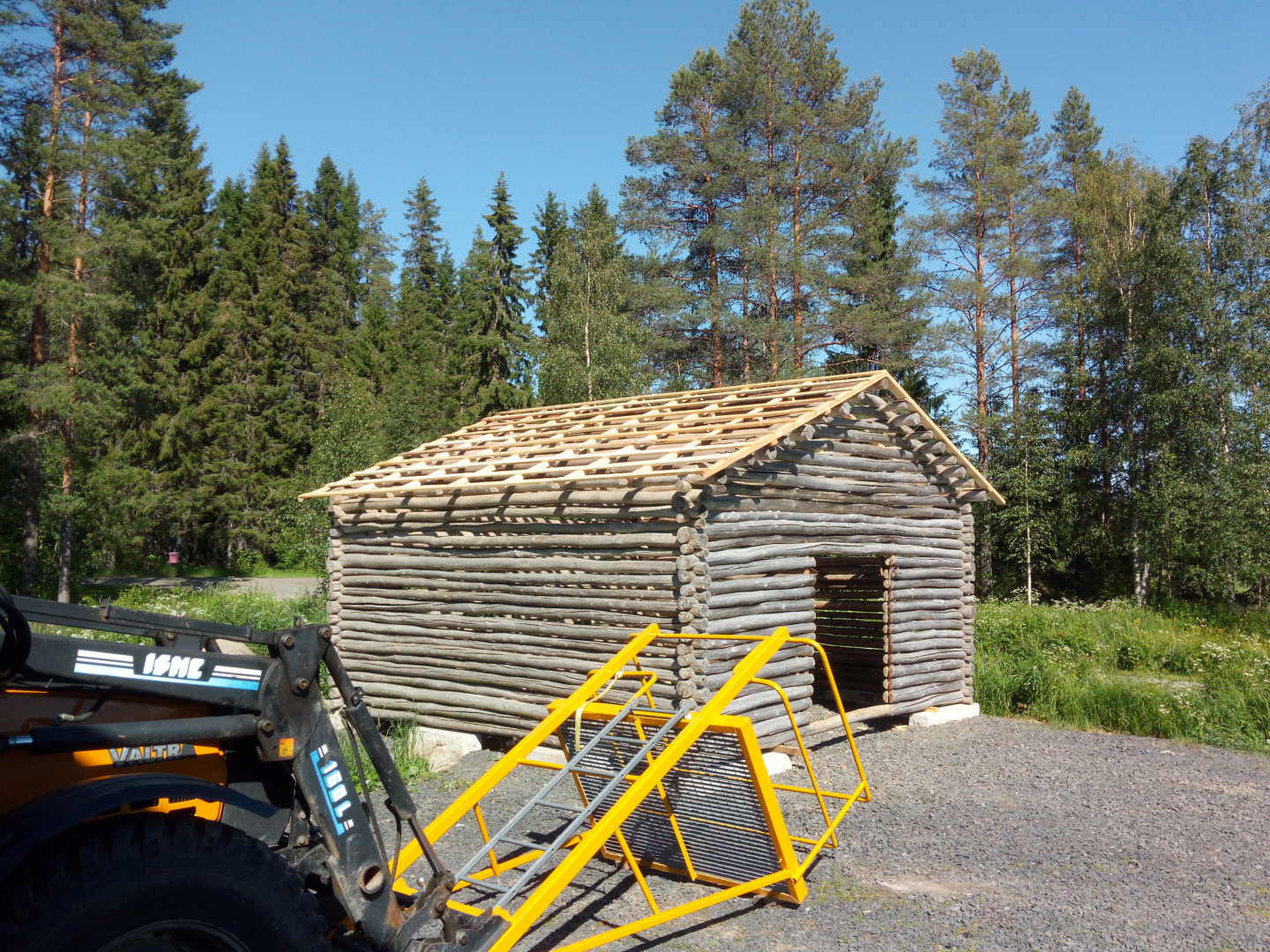

Peltiäkin löytyi naapurikylältä edukkaaseen kierrätyshintaan viini Oikeen auringonpolttamaa haaleeta vihreää, sopii miljööseen hienosti.
Viestit: 18264
Se alkuperäinen tiilikatto taisi olla kypsä kaatikselle?
Betonitiilet yleensä ovat mutta poltetut ovat sitkeitä.
Viestit: 388
Joo, mitälie itselyötyjä savitiiliä noin kaksi senttiä paksuja sekä halkesivat jo kun nosti katosta irti.. Nakkelin kärrylle ja siinä murustuessaan muuttuivat sitten tien kantavaksi kerrokseksi erääseen rapakkoon smiley_074
Viestit: 388
Wanhaa pelliä silputtu ja ruuvattu, oikeinkin sopiva kuosi :-D
Heitot on työnnetty peräseinälle eli ne pitää vielä nyplätä sekä kiertää ohta/räystäs joskus loppuun mutta nyt pysyy kuivana.

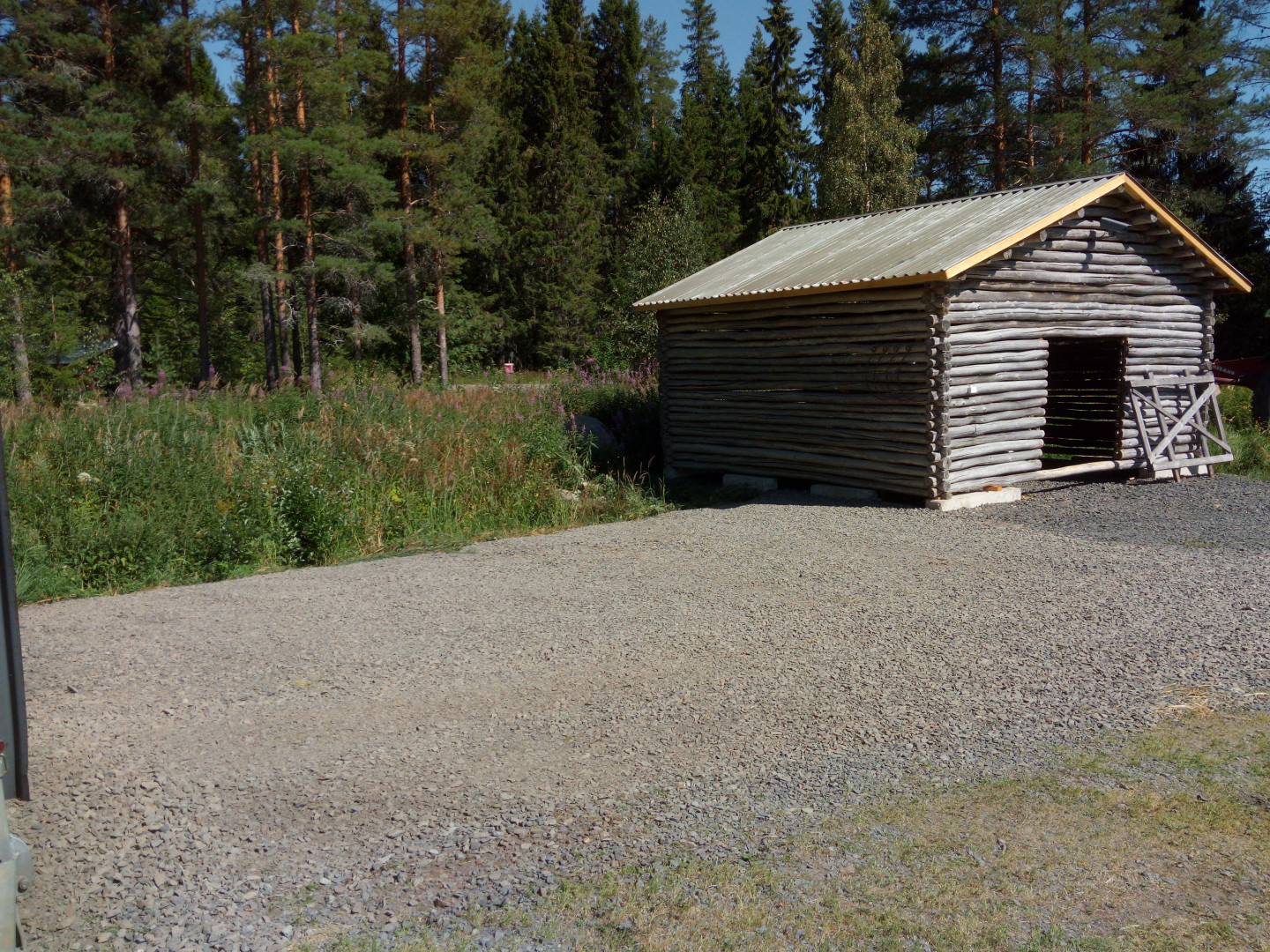

Aika turha "autotalli" se on jos ei siinä autoa saa roikkaan.. Joten kaivumylly tulille
Siniraitapemissä kumikaapelia tupaan, samalla tellukaapeli valvontakameralle :cool:

Nyt on kopissa 16A sähkötkin ja tänään kitkuttelin yx-ax kärryllä tuohon pihaan parikytätonnia sepeliä ja liippasin suunnilleen tasan, nousi tuo ojanreunus varmaan 20 senttiä ja nyt on hyvä viini
Tuo on sellainen rassaus/hitsauskenttä joten siksi iso nalli että kestää polttaa puikkoa tunteella..
Tartte enää kuin oviaukko puhkaista mutta se sitten syksyllä kun tuo oikenee ihan silmissä tuo kieroon painunu kehä, olen sitä koputellut ja aina muutaman päivän välein oikenee sentin pari. Oviaukko tulee "lukitsemaan vastauksen" joten siksi panttaan sitä myöhempään, toiveissa että oven yläpuolinen hirsi olis suunnilleen suorassa, nyt se on enää lievästi U-na kun alkujaan se oli keskeltä yli 15 senttiä korkeammalla..

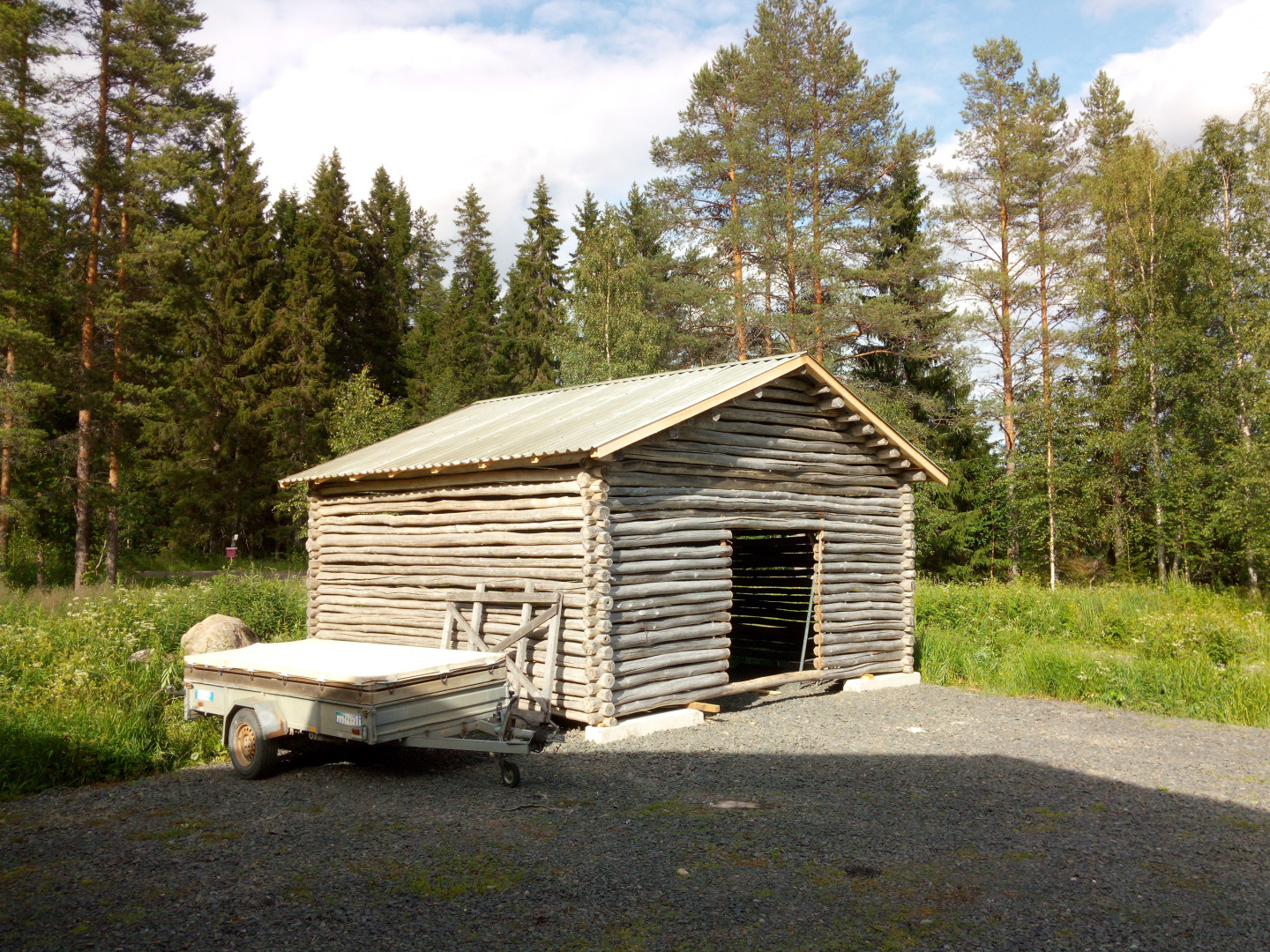

Rouvan autopiilo olis nyt ikäänkuin valmis..
Kesä oli oikaissut kehikkoa aika mukavasti silmälle suoremmaksi (kun se siis oli pudonneena kiviltä ties kuin kauan niin oli kaarevia puita jokasuuntaan)
Silti vähän pakottelin ensin.. Oviaukon reunoille leveät lankut, piti veistellä ja kolota että sai vastaamaan kaikkiin mutkaisiin hirsiin
Hitsikone tulille ja vähän jöötimpää kiinnikettä tehden
Lopuksi Stihli soimaan ja siihen vain tuli reikä, kyllä nyt kelpaa viini On sähköt, kamerat ja kolmasosa hyllyä tuolla sisällä ylhäällä..

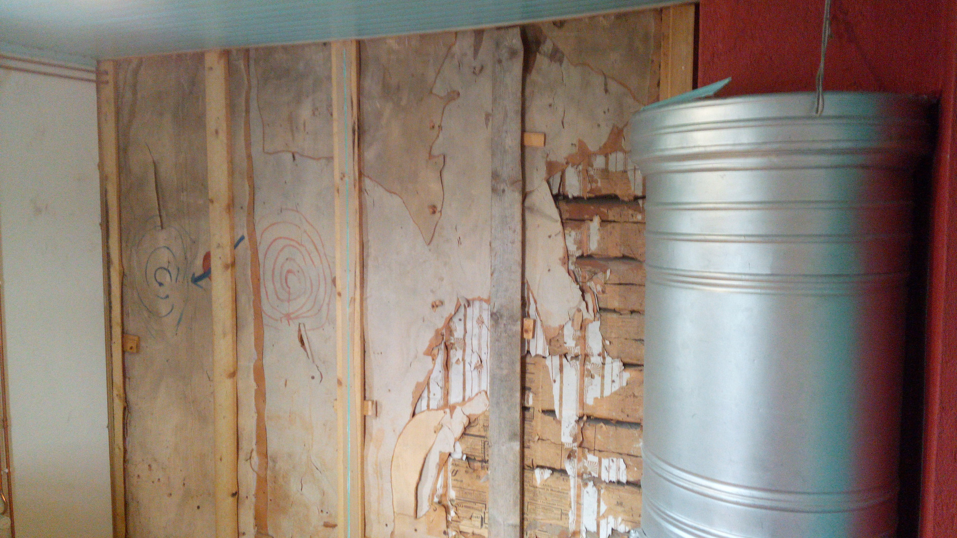

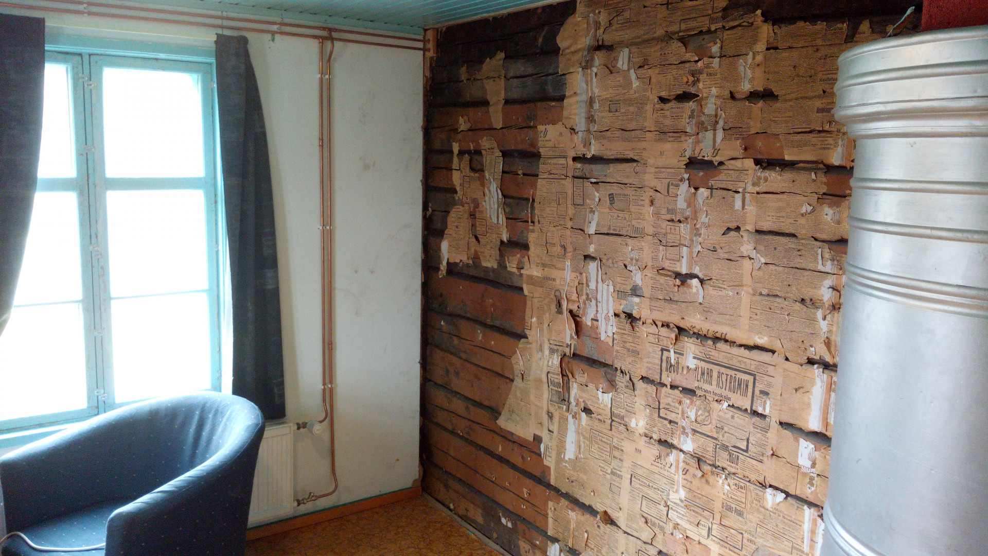

Eli 7 vuotta lykkäämäni kamariprojekti lähti käyntiin hiljoksiin, uteliaisuuttani kiskaisin pari levyä irti kun olen saanu pikkuhiljaa kalusteita kannettua muualle
Jätesäkillistä myöhemmin (5 kerrosta tapetteja ja pahveja)
Nyt digitoidaan vuoden 1914 lehdet sen mitä pystyy ja projekti jatkuu kun yöpakkaset on loppunu kun pitää laskea patterit tyhjiksi huoneesta jne..
Lattia pitää purkaa ihan maahan saakka ja survoa porakivejä takaisin paikoilleen, sitten uus lattia ja ikkunat tilasin paikalliselta sepältä mittatilauksena kaksi kipaletta hintaan 500,-
Ulkoseiniin hyvä riivaus ja max 5 sentin lisäeristys ja paneelointi päälle, sisäseinät otan hirrelle jos vain toinenkin seinä on noin hyvä. Sitä en tiedä miten tuon kirkastan vielä, tekis mieli kokeilla hiekkapuhallusta siinä vaiheessa kun ei ole lattiaa ja voi pölistellä huoleti.
