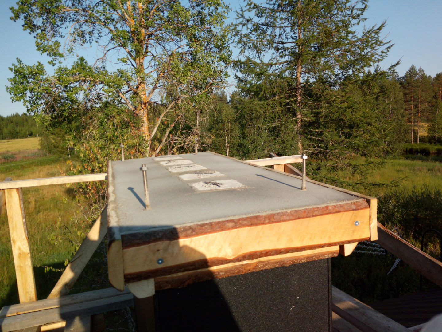

Eipä lopu hommat.. Nuohooja kävi näin lauantaina ja totesi että ai ai ja voi voi..
Mikäs siinä auttaa kuin alottaa toisenkin piipun niisto, tekaisin siis telineet illanratoksi.
Juu, on ollut tiedossa että tuo on helvetin huonolla hapella jo silloin kun tein toiseenpäähän taloa remppaa 6 vuotta sitten.. Tässä on entisiä kattilanreikiä ym mutta vain yksi on enää käytössä maalämmön myötä eli saunanreikä. Jos on huonoa kattoon saakka niin puran katon alle ja tukitaan sekä muurataan vain saunanreikä ja ilmareikä ylös mutta voi olla kuten monesti muutenkin että katon kohdalla on jo tervettä.
Viestit: 388
Purkaminen riitti vanhan huopakaton tasalle pellin alle, nyt on lakki valettu.. Huomenna telineet veks ja ens viikolla saunaan taas viini

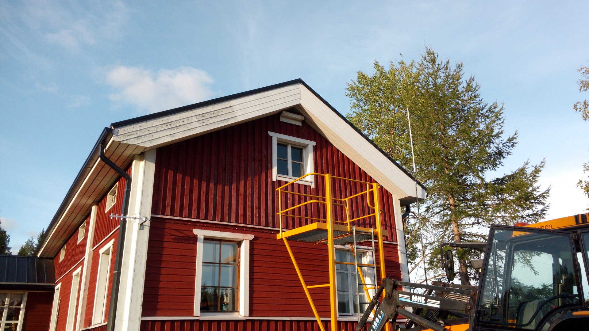

Käveleskelin rannasta takaisin ja pisti silmään taas tuo pääty kun se on alkanu haristua.. Tai no onhan sekin ollu mielessä jo muutaman vuoden mutta kun ja kun.
Kävin varastoa penkomassa, valkoista maalia oli joten..
Eipä siinä tuntia kauempaa menny koko hommassa, tikkailla olis menny enempi :-D

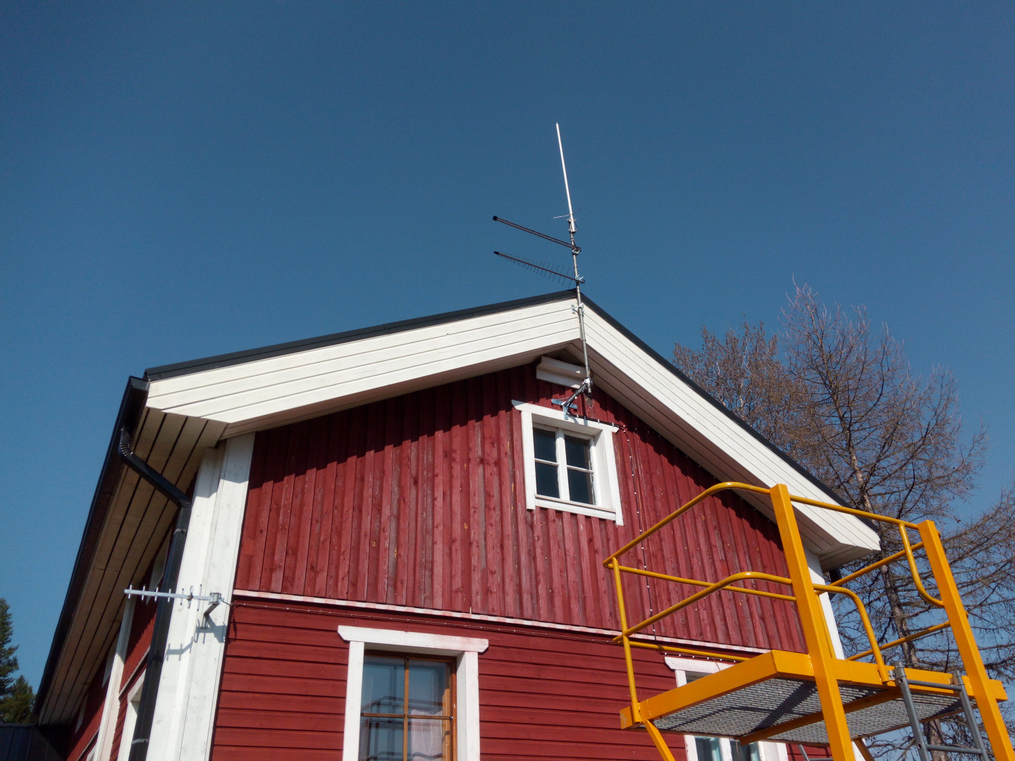

Sarjassamme intternetti.
Täällä korvessahan on aina ollut helvetin huonot kentät ihan millä tahansa operaattorilla. Sonera/Telia on ainoa joka jotenkin toimii mutta esim soittaminen kesällä sisältä on aika niin ja näin. No, netille laitoin kun muutettiin sellaisen "väliaikaisen" pikkusuunturin jolla sai reitittimellä soiteltuna jotain ihan maksimissaan 5 megaa sisälle ja 1 ulos. Sillähän pärjäili joten asia jäi..
Nyt sitten antenni sippasi, tai tarkemmin syöttöelementti hapantui joten asialle piti tehdä jotain.
Tilasin ristisyöttöisen pitkäpuomin ja laitin harjalle antennikiinnikkeet (nokassa on nyt 2/70 amatööriantenni). Vanha antenni näkyy vielä alanurkassa.
Asennuksen ja suuntauksen jälkeen alkoi tippua sisälle
Sitten vielä nörttidataa:
Ennen
RSSI -71 dbm
RSRP -104 dbm
RSRQ -15 db (ei pitäisi siis oikeastaan edes toimia)
Nyt
RSSI -63 dbm
RSRP -88 dbm
RSRQ -9 db

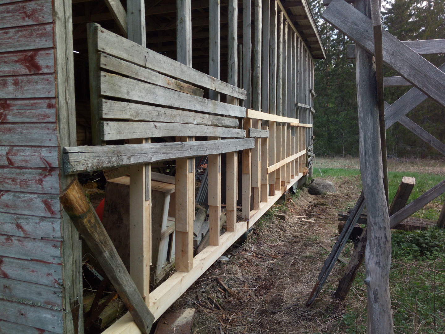

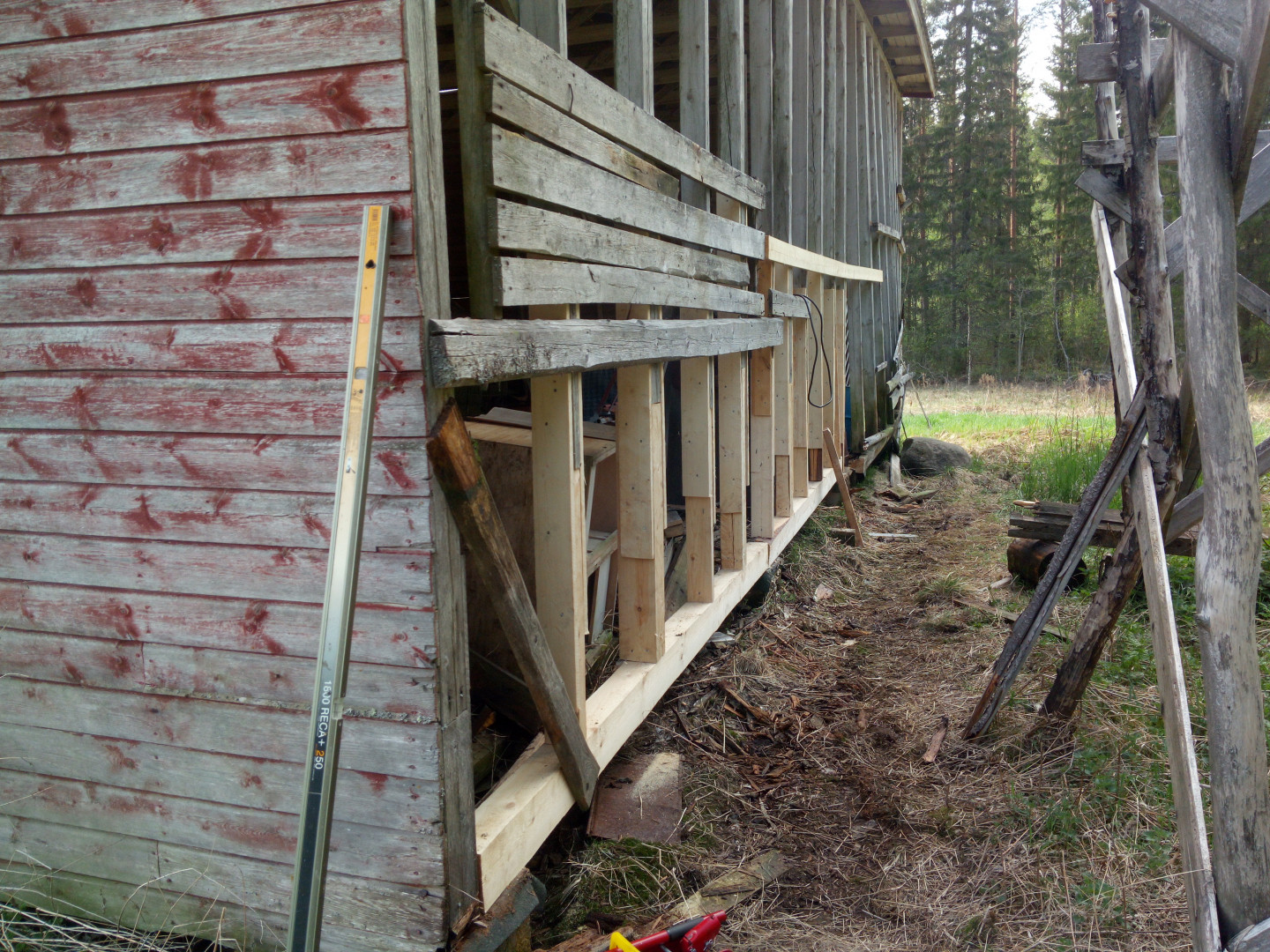

Kävelin tuossa eräänä aamuna navetan taakse kuselle ja kattelin sillä silmällä valmetin pesäkoloa kun huomasin että se talven aikana oli räystäältä painunut, no oliko kumma kun alaparrut oli lahonnu melkein maahan saakka :oops:
Eihän siinä auttanu ku aloittaa, tässä puolet tehtynä ja kaukana näkyy paljonko oli notkolla ja pullahtanu..
Tuossapa se on vähän tunkattuna, kunhan joutaa niin jotain jäteöljyä kaatelee päälle niin on ostettu taas lisäaikaa tuolle ladolle. Purkutuomiota se on odotellu jo varmaan kymmenen vuotta mutta kun raha&aika ei koskaan täsmää niin pakko tekohengittää..
Onneksi jokapojalla on kenttäsaha niin tulee parrua heti kun haluaa :mrgreen: Alaparru on siis ihan tuoretta 4x5 mutta eiköhän se kesän aikana kuivaa..
Korjaustyön aika yksin tehden 6h.

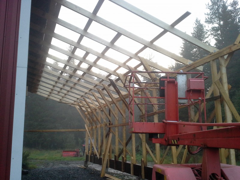

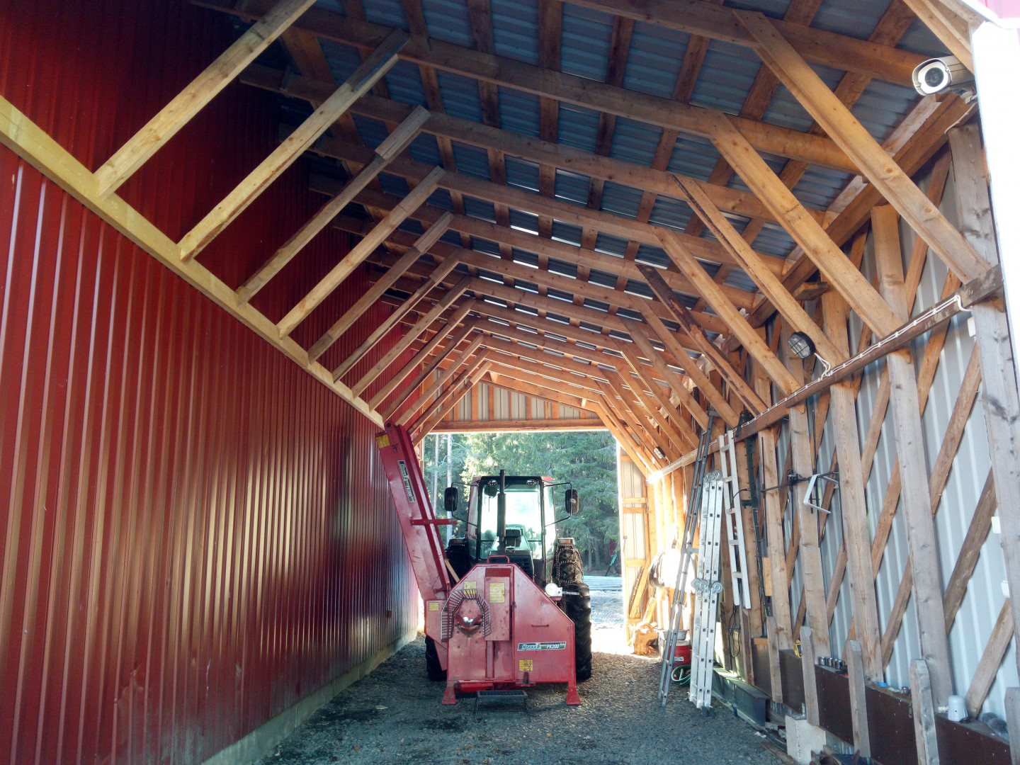

Lerssinen muutama vuosi sitten kirjoitti:Tuo katoksen systeemi menee näin........
Hakataan olemassaolevan seinän yläosaan reikiä ja nostellaan kattoniskat paikolleen.. Nämä ostin T24 leimalla ku pitkä lape, näitä varten hain kaverilta nostimen ku alko loppua pituus kesken asuntoautosta huolimatta..
Joo, vitun pyöristelty "leimallinen luja puutavara" :twisted: oli jo kahden talven jälkeen ihan notkolla.. Tiputtelin lumia viime talvenakin ja siinä mietin että en muuten jumalauta enää pudottele ensi talvena. Nämä vasemman puolen kolmiot nypläsin tuossa kk sitten. Sain nostettua niillä lappeen taas suoraksikkin.
Olis pitäny joku ristikkorakenne tehdä jo heti aluksi mutta kun pitää äkkiä ja ite vääntää niin joskus koittaa oikoa :oops:

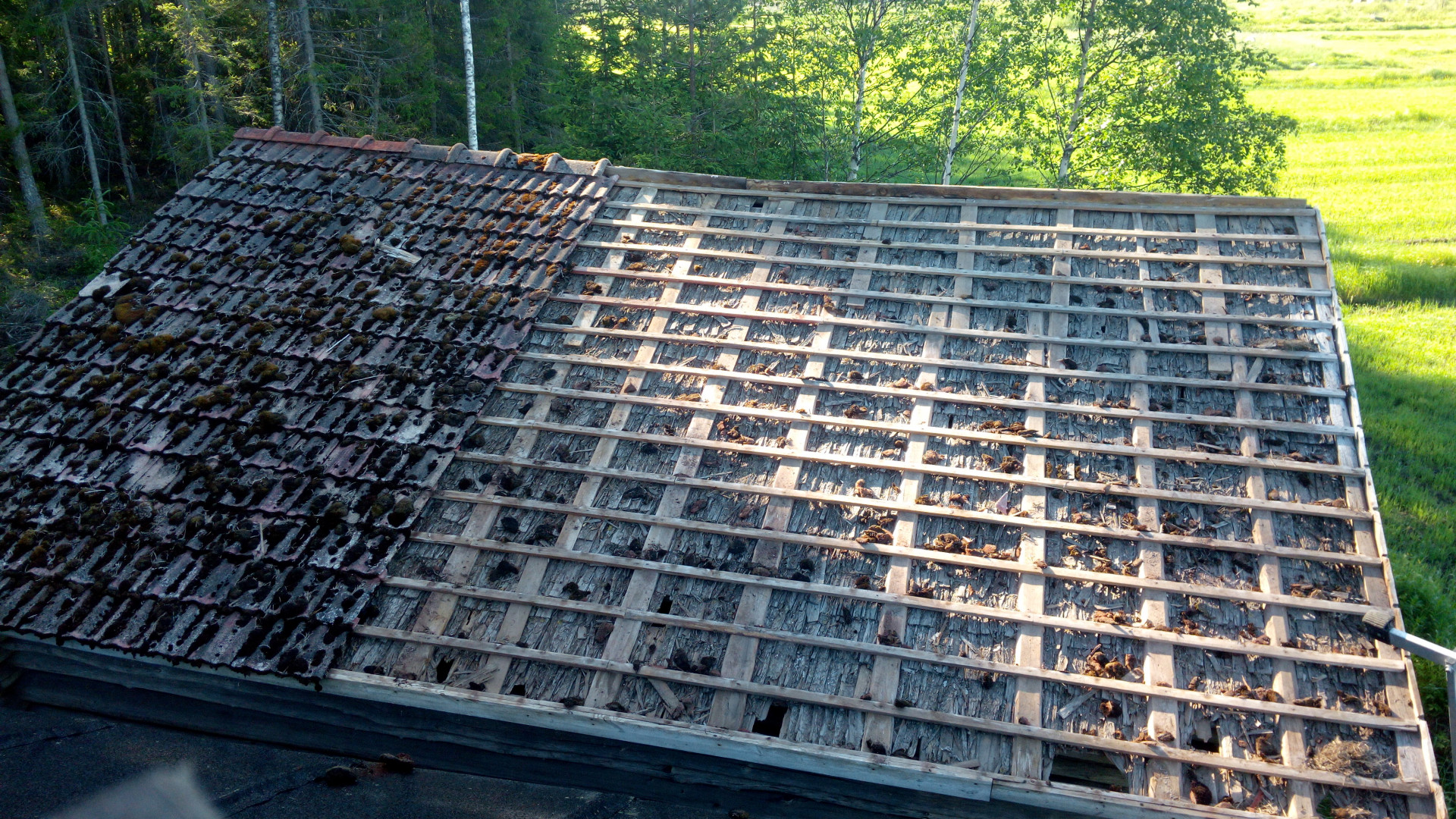

Lerssinen kirjoitti:....hyvin lavealla aikataululla eli ei ehkä tänä kesänä vielä..
No hahhah, josko juhannuksena :mrgreen:
Nakkelin tiilikaton ja päreet alas mutta piti keskeyttää kun oli västäräkin pesä päätymmäisen harjatiilen alla.. Neljä suuta siellä ammotti ja samalla selvisi miksi västi pomppi koko ajan kaverina katolla.
Jätin ne sinne, wikipedia tuumaa että kahdessa viikossa lähtevät pesästä ja nämä ei ollu enää niin kovin pieniä joten annoin vielä reilun viikon kasvuaikaa :cool:

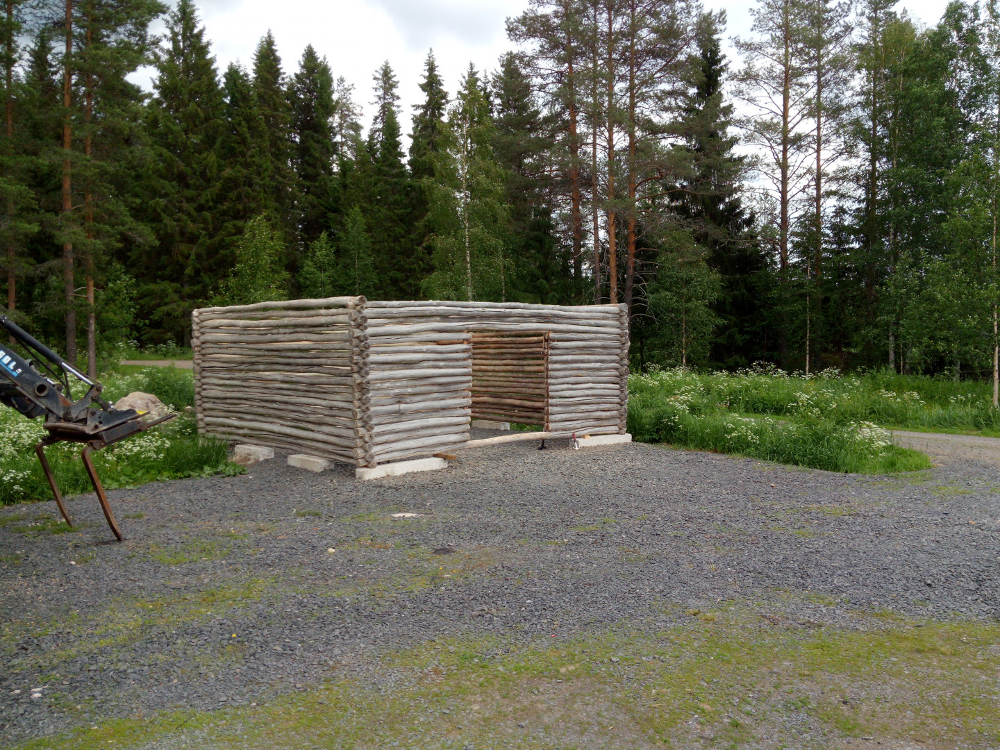

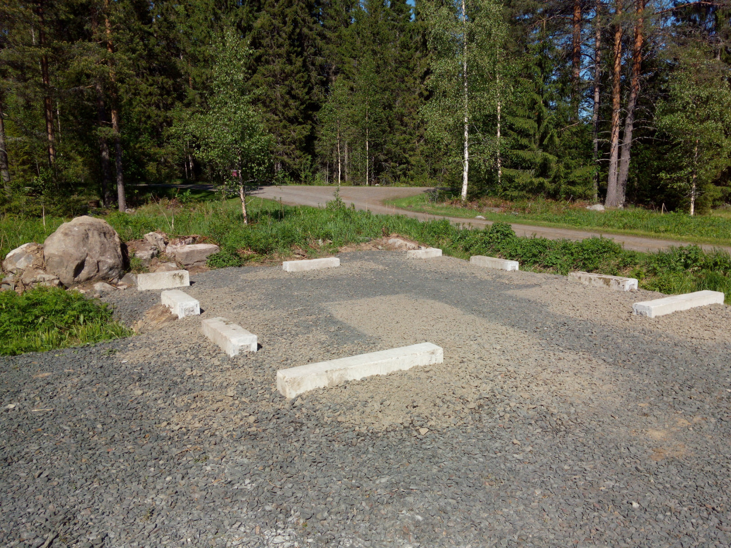

Peltikaton varmaankin juu, ei se nyt ihan niin mutkalla ole kuin luulisi.. Onpahan vain pudonnut kiviltä joten koko kehä on vinossa..
No,väiskit oli ottanu ja lähteny joten tänään kävi pari kaveria pikku talkoissa ja lykättiin liiteri kärryille sekä samaan hikeen sen verran pystyyn mitä maasta ylsi
Toverit karkasi juhannuksen viettoon ja mulle jäi yksinään hankalimmat tottakai :mrgreen: No, en minä sitä nyt nyplää sen kummemmin vaan jatketaan tässä pikkuhiljaa..
