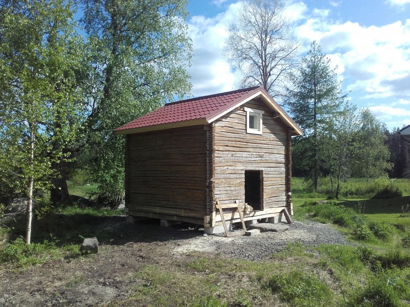

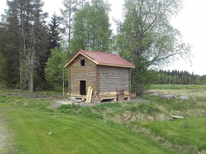

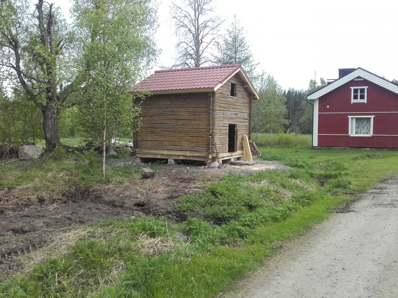

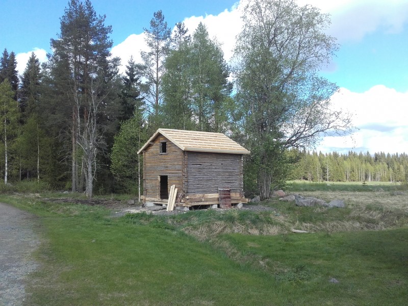

Tänään aluskatettu toinenkin lape ja ohtalaudat ym paikoillaan kaikki, peltit on katkomatta pihalla (tiilikuvio)
Viestit: 388
Vähä loppu nurkkapeltien laitto kesken ku alko sataa, sopivasti 10 min peltien laiton jälkeen smiley_074
Nyt loppu kiire tän rojektin kans ku sai sateelta suojaan viini
Viestit: 388

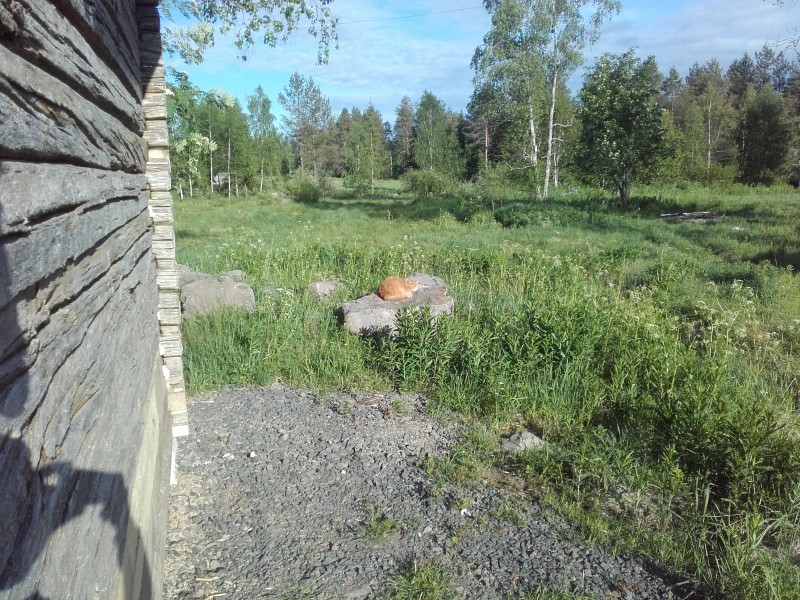

Näppäsin mää kaikki loput nurkkapeltit ja ikkunan paikolleen.. Sahasin kans kontit suoriksi että saa laudoittaa ne jossainvälissä..

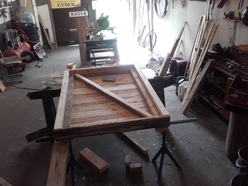

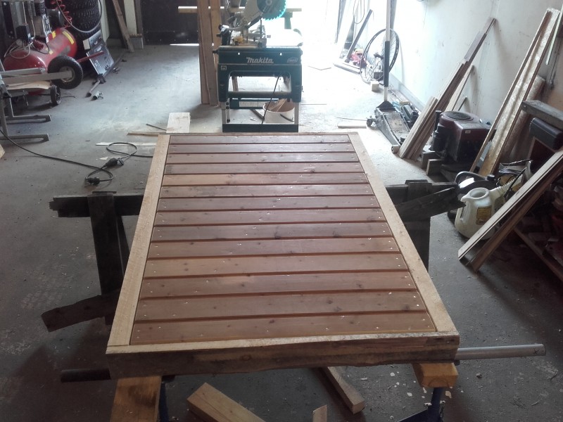

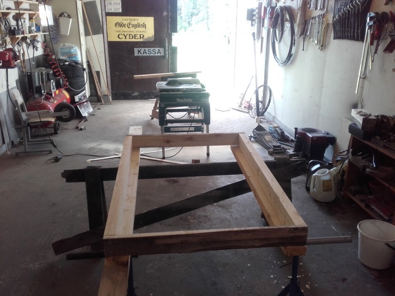

Tänään ajattelin tekaista oven mökkiin kun linnut ym lentelee avoimesta aukosta sisälle. Tarkoitus oli jälleen kerran tehdä just siitä mitä sattuu olemaan
Karmi, 2x4 ja haapalauta tuumaa paksu
Ovikehikko kerran käytetystä kakkoskakkosesta ja paneeleiksi löyty ne viis vuotta sitten puretut sisäsaunan paneelit :mrgreen:
Mutta niin vain kävi että piti soittaa rouvalle joka on ostoksilla että tuo kaksi saranaa, ei sitten mistään löytyny niin hyviä että olis voinu ees tähän käyttää eli ostohommiksi meni :cry: Odotellaanpa sitten saranoita..
Viestit: 388
Paikoillaan, melko paljon sai veistellä ja huijata että sai ees jotenki istumaan ku "vähä" kiero tuo kehikko :mrgreen: Eiköhän silti passanne ku joskus sutii väriin tuon..

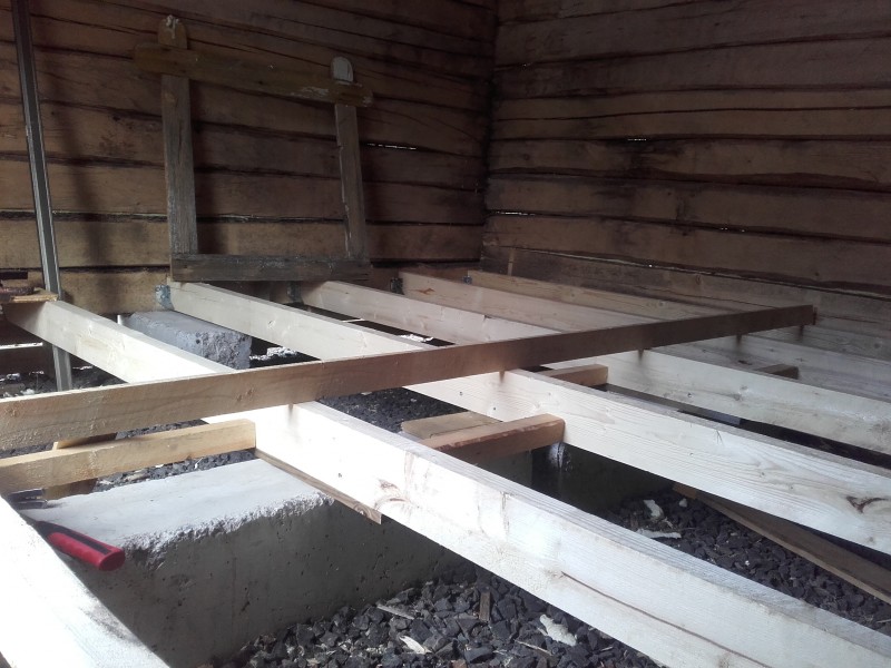

Nikkeronakkero jatkui tänään noin muuten :-D

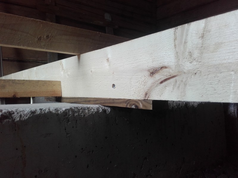

Detalji, painekyllästetty kiilapala betonia vasten nii eipähän lahua koskaan vaikka mökki onkin aika korkealla..

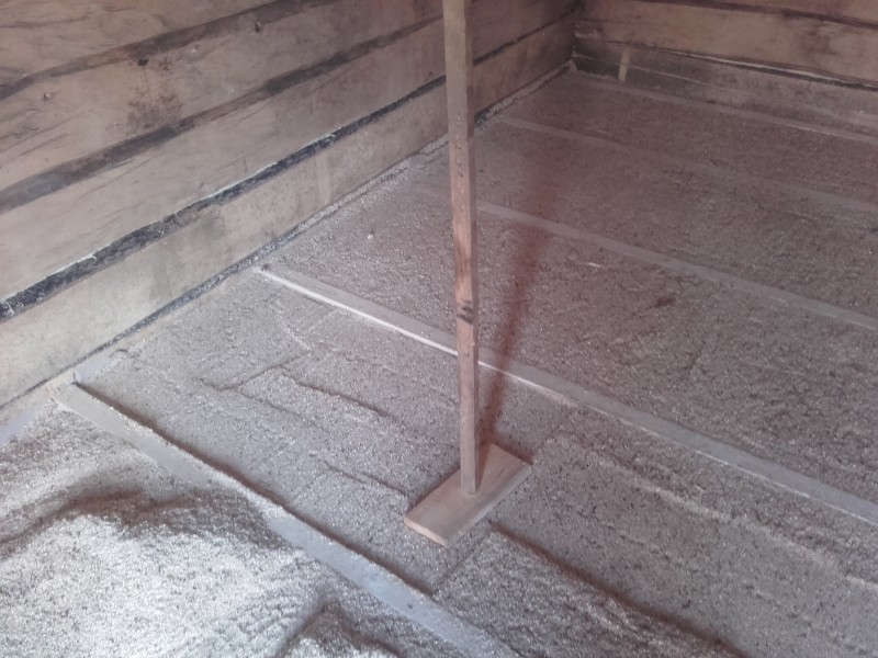

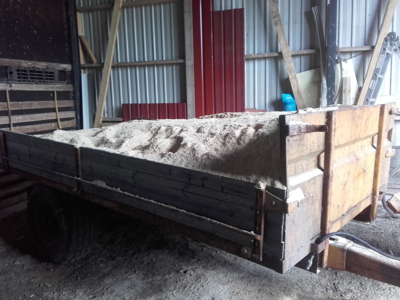

Tästä ei ole tarkoitus tulla eristetty milläänlailla mutta tekisi mieli nyt laittaa lattiaan silti jotain.. lähinnä siksi kun tuli sirkkelöityä taas lauantaina niin oheistuotteena olis kärrillinen muhaa.. Voishan sitä tehdä vaikka 5 - 10 sentin muhaeristyksen ihan värkkäämisen ilosta. Myöhemmin se ei enää onnistu jos lattian lankuttaa umpeen..
No, pitää miettiä asiaa :idea:
Viestit: 388
No ei sitä kauaa tarttenu lopen miettiä..
Rossipohjan tekoon eli umpilaudoitus ja pahvipaperia..
Pitäs tuuletuksen pelata ja tilan riittää..
Ei kun muhatoimitus ovelle
ja sisälle lapiointi. Ei tuota muhaa tule kuin just kymmenen senttiä mutta eipä se eristyksen takia siellä ookkaan..
Tai oikeastaan minkään muunkaan, kunhan tein kun voin ja tarveaineita on tontilla eikä tartte ostaa mitään :)
Puolivälin täyttö siksi että tuohan on osittain tuoretta niin kuivatkoon tuossa jonkuaikaa ennenku laittaa lisää kamaa päälle..

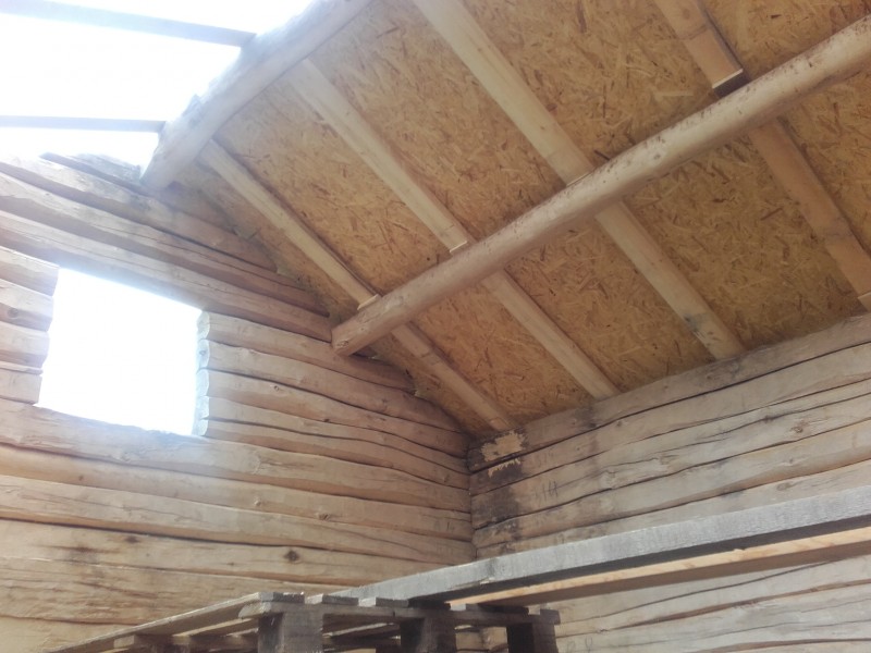

Niin, hoksasin etteihän täällä olekkaan kuvaa tuota aluskatteesta.. Se kun on kuituvaneria ihan sen vuoksi ettei tartte kattoa altakäsin tehdä erikseen enää vaan kelpaa tommosenaankin mulle :-D

Kuluu se juhannus näinkin.. Täyttö - taputus - täyttö ja pari kertaa niin alkaa pysyä loota täynnä
Kohta saa alkaa tinkailla lattialankkuja tai raakaponttia jostain..

Lerssinen kirjoitti: Pitäs tuuletuksen pelata ja tilan riittää..
Minkäkokoinen rima tuossa palkissa on purulaudoitusta tukemassa? Ihan laudasta leikattu joku 22*22mm?
Viestit: 388
3 senttiä leveäksi eli kolme kiivua per lauta (nelituumainen).
