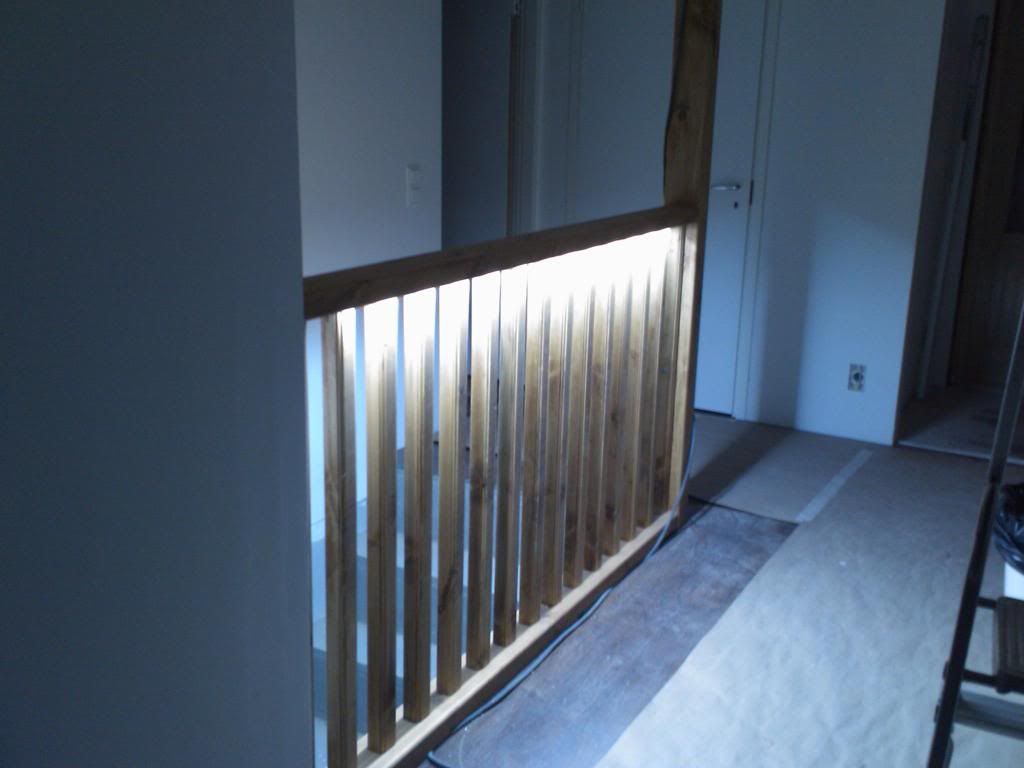

Tuossa velipojalle viriteltiin ledit kaiteeseen (15W),en kyl niitä ikuiselle tulelle jättäis...
Jos niistä ledeistä valoa otetaan niin kyllä sinne sitä sähköä menee ja lämpöä tulee.
