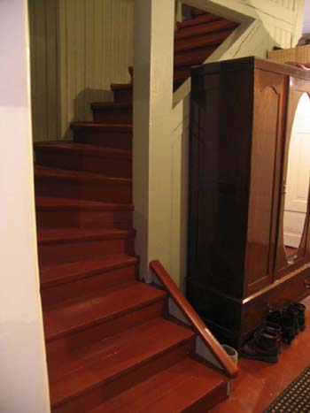

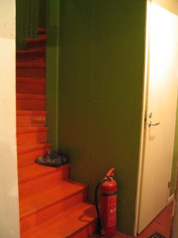

Jouduin poistamaan rapuista muutamia reunimmaisia lankkuja eristyshommien vuoksi. Nyt lankut ovat takaisin paikoillaan ja koko rappusista on raaputettu Speedheaterin kanssa maalit pois. Tarkoituksena olisi maalata raput vaalean harmaiksi.
Muutamia kysymyksiä:
- lankkujen päällä oli muovimattoa josta jäi liimaa lankkujen väleihin, kuinka saisin putsattua lankkujen välit?
- millä kannattaa kitata poisotettujen lankkujen sahauskohdat?
- tarvitseeko vanhoihin lankkuihin laittaa oksakohtiin oksalakkaa?
- maaliksi ollaan ajateltu Uulan puulattiamaalia tai pellavaöljymaalia, ehkä ennemmin pellavaöljymaalia koska on kiiltävämpää, kokemuksia pellavaöljymaalista lattiassa?
Tässä KUVIA jotka kertovat enemmän kuin sanat

Pellavaöljymaali ei kestä lattiassa, on liian pehmeää. Sitäpaitsi menisi varmaan kuukausi ennen kuin maali olisi niin kuivaa, ettei tartu sukan pohjiin, mutta silti jäisi jäljet lattiaan... Spakkeli tms. puukittiä voi vetää koloihin. Jos haluatte kiiltavää lattiaa, niin voin suositella Betoluxia. Vedin sitä omiin rappuihini minimaalisilla pohjatöillä (kevyt hionta ja kunnon pesu) viitisen vuotta sitten ja nyt vasta, kovimman kulutuksen kohdilta hiukan kahden rapun eturunoista näkyy vanha pinta, siis todella vähän, mutta tarkkaan katsoen huomaa. Muuten kestänyt sellaisena, kuin olisi eilen maalattu. Ramppaamista on ollut ja pari kolme kissaakin on siinä ajassa vedellyt melkoista ravia kynsineen ylös ja alas.... kävinpä oikein katsomassa ja ne pari kohtaa mistä maalia oli hiukan irti taitaa olla kissan kynsien aikaan saamaa, ei kulumaa niinkään. En käyttänyt oksalakkaa, olihan alla vanha maali. Lankkujen välejä ei kannata turhan tarkkaan käydä putsaamaan, ainakaan jos Betoluxilla maalaat. Munulla ei yksikään rako irvistä tai ole edes maali päältä haljennut vaikka ihan reiluja rakoja lautojen välissä onkin.
Katselin nuo kuvat ja aika identtinen on oman rappukäytävän kanssa, mulla vaan hiukan jyrkempi tuo mutka.
