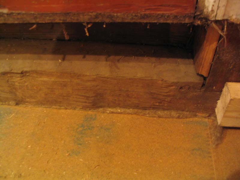

Tuo tuulensuojalevy alapohjan alla lähtee aina roikkumaan, jos sen alapuolella ei ole harvalaudoitusta. Vielä parempi olisi umpilaudoitus alapohjassa, huokoinen levy ei hirveän hyvin viihdy kosteassa.
Toinen huono ajatus on se saumavaahto kosteassa kahden orgaanisen materiaalin välissä. Jos haluat jollain tiivistää, niin tuki sinne väliin sitten vaikka pellavaa tuohon malliin:
Epäorgaaninen vaahto aiheuttaa kosteassa tilassa aina sen että kun se itse ei sido kosteutta, niin siitä mahdollisesti läpi vuotava ilma tiivistyy kosteudeksi ja imeytyy sitten noihin orgaanisiin materiaaleihin.

Siitä saumavaahdon käytöstä, olen sitä jo yläpohjassa sekä yläkerran seinissä käyttänyt vastaavan tarkoitukseen, joten nyt rupesi mietittyttää tuleeko siitä vielä ongelma (rakenteet ovat jo puhallettu)? Tämä oli "nopein/helpoin" tapa saada levyn ja hirren väli tiiviiksi. Liitin tähän kuvan siitä samasta. Tästä kun kyseli "experteiltä" niin vaahdon käyttö oli harmitonta, mutta olet oikeassa siitä epäorgaanisesta/orgaanisesta käytöstä.
