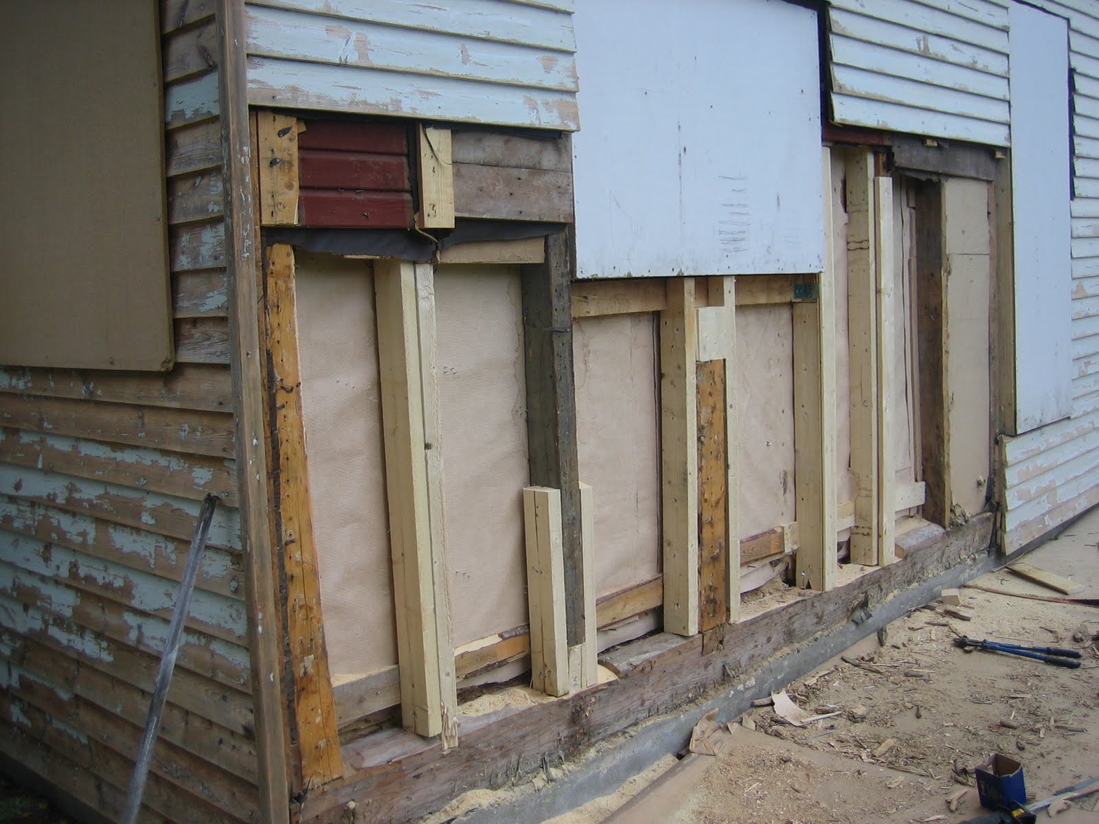

Maanvarainen 30 cm paksu betonilaatta, jonka päällä bitumisively. Vuosi sitten avasin kaikki lattiat ja lapion purut pois ja imuroin alapohjan huolellisesti. Laatan päälle 5 cm lecasoraa ja sen päälle sitten puhallusselluvilla.
Seinärakenne melko normaali, eli:
-ulkoverhouspaneeli
-vaihteleva tuuletusrako
-tervapaperi? (eli musta paperi)
-vaakalaudoitus
-pahvi/paperi
-pystykoolaus 10 cm ja välissä purut
-pahvi/paperi
-vinolaudoitus
-päällä oli Haltex-levyt
tänä talvena tehty lisäksi sisäpuolelle:
-koolaus 5 cm (ja haltexit olleet jo 5 vuotta pois)
-selluvilla 5 cm
-ilmausulkupaperilla yhtenäisesti kaikki pinnat (katto, seinä ja lattiat)
-päällä puupaneeli
Funtsin tässä että ei olisi iso homma repiä ulkovuorauksesta paria alinta lautaa irti ja tsekata alajuoksujen kunto. Yhdeltä seinältä tämän jo tein ja ei ollut noussut kosteutta maaperästä. Samalla voisi valuttaa purut pois. En tiedä vain kannattaako ja maksaako vaivaa. Tuossa muutama kuva yhdeltä seinältä, jonka avasin kun vesi oli päässyt karmin raosta sisään.
http://1.bp.blogspot.com/-tmKGe5eMWjM/T ... G_4483.JPG
http://4.bp.blogspot.com/-HMo5K3oICRo/T ... G_4501.JPG
Sellainen olennainen juttu tässä on, että mulla oli useamman vuoden sisältä seinä- ja kattopinnat vain vino- ja vaakalaudoituksella ja ei ollut ollenkaan korvausilmaventtiileitä. Melko varmasti siis korvausilma on tullut seinien ja katonkin läpi kun olen ahkerasti kiuasta ja pönttöuunia lämmittänyt. Silti tuo haju tarttuu edelleenkin, mutta en siihen aiemmin ole kiinnittäny siihen huomiota. Mielestäni se tuoksuu kostealta purulta, tai siis remppavaatteet tuoksuu siltä. Kokeilen nyt ensi kerralla vaihtaa vaatteet. Sisäilman mittaustakin olen harkinnut, mutta ajattelin jos koira osaisi merkata paikan, missä voisi jotain ongelmia olla. Kylppäriä ei talossa ole ollut aiemmin.
