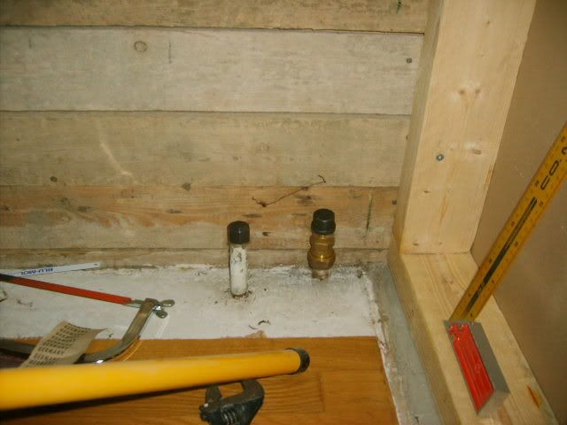

Noniin, nyt on putket tulpattu (poistettiin sitten samalla yksi toinenkin patteri, jossa oli kylläkin kierteet jo olemassa mutta näin siinä sitten käy kun innostuu
) ja lupasin tulla kertomaan miten sen teimme.
No mies kävi putkiliikkeestä ostamassa 16e kappalehintaan tämmöset "tulpat", virallinen nimitys ei tiedossa. Putki sahattiin katki, hiottiin sisältä jotenkin (en ollut itse seuraamassa operaatiota) ja tulppa törkättiin putkeen ja sitten kaiketi kiristettiin jotain(?). Ei siis kierteytetty. Törpön sisällä on jonkinlainen kumitiiviste joka siis meni putken sisään, muun osan jäädessä ulkopuolelle. Vähän huonot kuvat
Ainakin toistaiseksi on vedet pysyneet sisällä, seurataan nyt silmä kovana tilannetta varmuuden vuoksi ennenkuin aletaan rakentaa komeroita putkien eteen.

Onko tuo sellainen, että sen voi helposti upottaa ihan lattiapinnan tasoon, ja tuo töpö vaan jää ylös? Ajattelin itse nimittäin tulpata ihan tuonne valuun ja laminaatti päälle, siten että piikkaisi hiukan putkensuulta tavaraa pois. Mikä on tuo oikeanpuoleinen kierrehässäkkä?
Re: patteriputken tulppaus
Just tommosen meilläkin putkari laittoi.

vasemmassa putkessa on ihan tavallinen hattu koska siinä noi kierteet oli olemassa. Oikeanpuoleinen oli se problemaattinen tapaus, eli siinä on sitten tuommoinen erikoisratkaisutötterö.
Tuo erikoisratkaisutötterö on ihan tavallinen kahden erikokoisen putken sovitinkappale, jota tässä tapauksessa käytettiin isommalla halkaisijalla katkaistuun putkeen ja pienempään päähän laitettiin sitten se tulppa.Ketsuppitahra kirjoitti:vasemmassa putkessa on ihan tavallinen hattu koska siinä noi kierteet oli olemassa. Oikeanpuoleinen oli se problemaattinen tapaus, eli siinä on sitten tuommoinen erikoisratkaisutötterö.
Tosiaan tuossa ei kierteytystä tarvittu, koska toimii helmiliitin-periaatteella.
Nää on niitä liitoksia, joita ei periaatteessa saisi jättää rakenteisiin, mutta se kun ei ole käyttövesipuolella, niin ei kyllä pääsisi vuotaessaan/irrotessaan aiheuttamaan läheskään niin laajaa tuhoa kuin käyttövesipuolella. Lisäksi patteriverkostossa on muutenkin paljon maltillisempi paine, eikä tule paineiskuja, niinkuin käyttövesipuolella, eli ei joudu niin suureen kuormitukseenkaan, joten vaikka tuon piiloon jättäisikin, niin varmasti silti iltasella saisi unenpäästä kiinni
