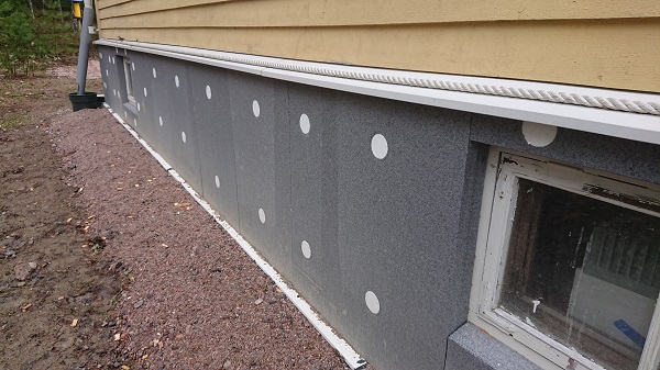

Itse tein viime loppukesästä tuon homman niin että 70 mm Platina-Rappari (harmaa EPS60) kiinni Wurthin Purlogic vaahtoliimalla ja eristekiinnikkeillä n. 4 kpl/m². Homma sujui hyvin ja uskoisin pysyvän. Piti siis rapatakin viime kesänä mutta yöpakkaset yllättivät ja jäi tälle keväälle.
Upotin eristekiinnikkeet EPS-kiekkojen alle niin eivät näy rappauksen läpi. Kiekot ja upotustyökalun tulin hankkineeksi etelänaapurista missä kaikki rappaukseen liittyvä on ihan eri hintaista kuin täällä. Oma teoria on se, että Suomessa rappaushommia=kivitaloja teettävät pääasiassa ihmiset joilta voi surutta pyytää hirveitä ylihintoja. Eestissä taas on maa täynnä neukkuaikaisia kivimökkejä joita ihan tavan kansalaiset rappailevat nätimmiksi joten tarvikehinnoista on löysät pois.
Itse painin pitkään tuon eristepaksuuden kanssa tasapainotellen eristävyyttä ja ulkonäköä. Päädyin lopulta tuohon 70 mm harmaaseen epsiin jonka ainakin numeroiden mukaan pitäisi vastata 90 mm+ valkoista. Itse olen valintaan tyytyväinen, peltilista yläpuolella ei näytä ihan kamalalta omasta mielestä. Eristeen hankkimisessa oli melkoinen etsiminen. Lopulta hiukan yllättäen Espoon Suomenojalla sijaitseva K-Rauta tilasi tarvitsemani määrän oman varastotoimituksensa yhteydessä ilman toimituskuluja. En ole perinteisesti ollut mikään kyseisen ketjun fani mutta nyt oli kyllä todella hyvä palvelu ja järkihinta.
Ai niin, EPS:n leikkaamisessa (itse tehty) kuumalankaleikkuri oli aivan ehdoton! Kyllä monta kertaa mietin miten karmeaa hommaa olisi ollut sahaamalla tehdä. Vinot leikkaukset sai helposti kun laittoi leikattavan levyn alle korokkeen niin että se tuli oikeaan kulmaan.

Esimerkillisen näköistä työtä ja vielä hienosäätö upottamalla muovikiinnikkeiden kannat. Harmaa neopor materiaali hieman ylimainostettua eristyslisällään, mutta ei haittaa.
Kuten huomaatte, ei tuo lista yläreunassa ole lainkaan niin pahannäköinen kuin kuvitellaan.
Rakenteellisesti toimiva, ei talvista kastepistettä viileässä perustuksessa, kun kellarinseinän lämpötila lähes sama kuin sisäilmassa.
