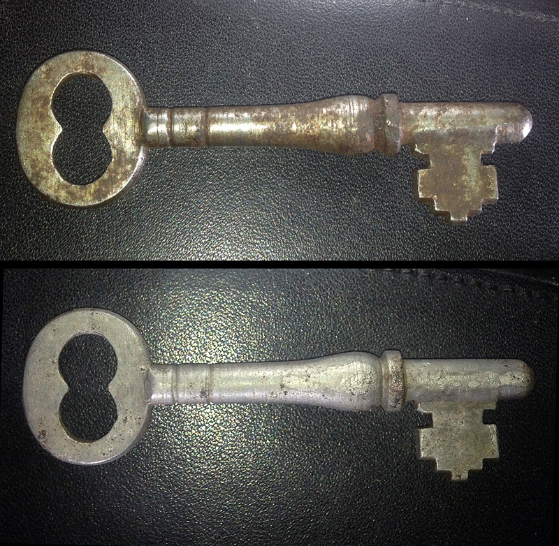

En tiedä onko tästä nyt kenellekään hyötyä, mutta kokeilin etikkaa ruosteiseen avaimeen.
Kaadoin hieman avainta isompaan muovikippoon kirkasta etikkaa sen verran että avain peittyy ja pistin kannen päälle. Noin vuorokauden päästä harjasin vanhalla samaan etikkaan kostutetulla hammasharjalla (ei vettä eikä saippuaa), pistin takaisin ja taas vuorokauden päästä harjasin uudestaan, raavin kynnellä pahimpia kohtia ja kuivasin talouspaperiin.
Samalla lähti kyllä niklauksesta tms jäljellä oleva kiilto, mutta tilalle tuli kiva patina:

Olen itsekin kokeillut samaa etikalla joskus aiemmin.
Huomasin vain että on tärkeää puhdistaa etikan jäämät pois jollain emäksisellä. Jos hapanta etikkaa jää metallin huokosiin, niin ruoste kukkii sen jälkeen oikein kunnolla.
