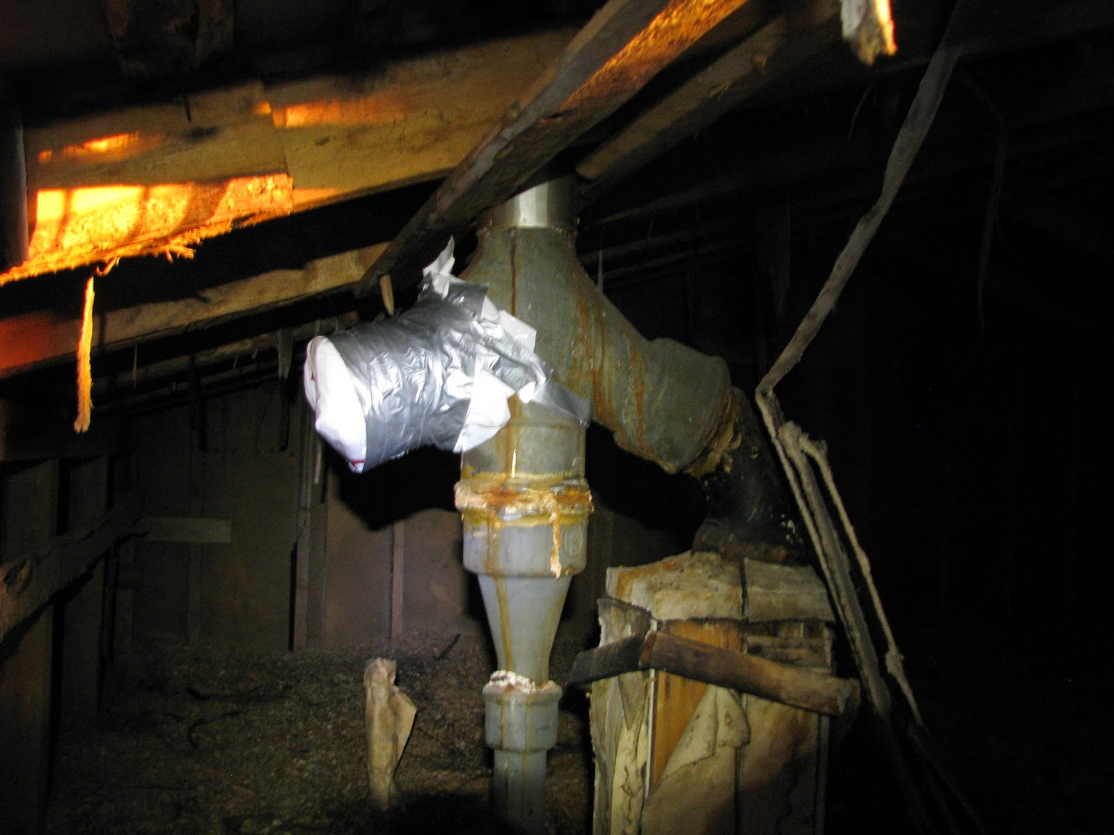

Laitetaanpa kuva alkuun, se kertoo oikeastaan kaiken tarvittavan:
http://1.bp.blogspot.com/-rKyyRP6dDAA/V ... G_8663.JPG
Eli, tuohon vasempaan haaraan tuli vanha liesituulettimen poistohormi. Keittiöremontin yhteydessä päätin sen hormin poistaa (liesituuletin siirtyi itse asiassa toiselle puolelle keittiötä, niin vaihtoehtoja ei juuri ollut, mutta toisaalta, olisi se muutenkin ollut kyllä syytä vaihtaa...)
Oikeassa haarassa on oletettavasti vessan poistoilma, ja toi kapeampi suoraan alaslähtevä on todennäköisesti viemärin ilmastointirööri. Mielenkiintoinen ratkaisu kyllä, jos ihan rehellisiä ollaan...
Mutta asiaan. Mitenköhän tuo avoin haara kannattaisi tulpata? Näillä näkymin putki jää käyttöön vain pariksi vuodeksi, kunnes projektin seuraavissa vaiheissa poistetaan kun vessakin siirtyy toiseen paikkaan. Mutta siihen asti pitäisi pärjätä. Ja jotenkin toi muovikassi+jesari -yhdistelmä ei kuitenkaan vakuuta pidemmän päälle. :)
Paikallisessa LVI-liikeessä pähkäiltiin, että jos niiltä löytyisi sopiva tiivisteellä varustettu muovitulppa, niin sen voisi tuohon laittaa. Ehkä vielä jollain lisämassalla tilkitä lisää. Ongelmaksi vain jää tuo, että haara on alaspäin, jolloin kaikki kondenssi yms. valuu sinne.
Kannattaisikohan tuo koko putkiviritys eristää jotenkin?
Toki muitakin ehdotuksia otetaan vastaan... Tarkkaa halkaisijaa en ole vielä mitannut, mutta osuu johonkin 120-150mm tienoilla.

Fiksuinta olisi poistaa koko rotisko ja laittaa viemärin tuuletus erikseen.
Välimallina tulee mieleen, että jättäisi tuohon pelkästään WC:n poiston (valurautahässäkkä pois) ja WC:hen lämpimälle puolelle viemärin tuuletukseen alipaineventtiilin. Pelkkä alipaineventtiili ei periaatteessa ole määräysten mukainen (määräyksissä on muistaakseni joitain poikkeuksia), mutta tuolla nykyisellä systeemillä sopivalla kelillä viemäri tuulettuu suoraan vessaan, joka ei taatusti ole koskaan ollut minkään määräysten mukainen.

Saisikohan tällaisen venymään siihen päälle, ajaisi varmaan asiansa tuollaisessa paikassa:
http://biltema.fi/fi/Rakentaminen/LVI/T ... aty-88468/
Tai jos koko ei sovi, niin näistä löytynee sopiva ja tulppa toiselle puolelle:
http://biltema.fi/fi/Rakentaminen/LVI/P ... tin-88280/
Juuri tässä eräänä päivänä tuli paikallisessa B-kaupassa ihmeteltyä näitä ja tulin siihen tulokseen että hyvä tietää että tuollaisiakin löytyy.

tulppa ja uretaania saumoihin

Tuohan on pätevä systeemi, yksi rööri vetää monesta suunnasta kerralla. Mutta kyllähän tuollainen väliaikasratkaisu toimii ok. Eihän siihen mitään rasitetta tule. Jos nyt vaikka vähän kondenssitippoja juuri tuon reiän kautta puruille valuisi, niin siitäkään ei ole mitään haittaa. Ja vaikka ei olisi mitään, niin mitä se viemärinhaju kattokolmiossa ketään haittaa? Laiska perusluonne kun mulla on, niin antaisin olla noin, ettei tarvitse nähdä vaivaa kun sitten tulevaisuudessa röörin taas ottaa käyttöön.
