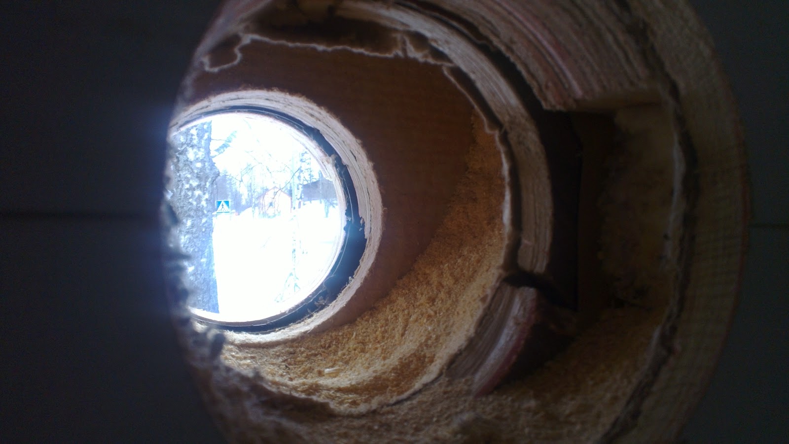

Ainakin mulla on jonkinlainen tuuletusrako ulkovuorauksen takana. Porasin korvausilmaventtiileille reikiä ja tuosta kuvasta käy aika hyvin ilmi seinän rakenne.
