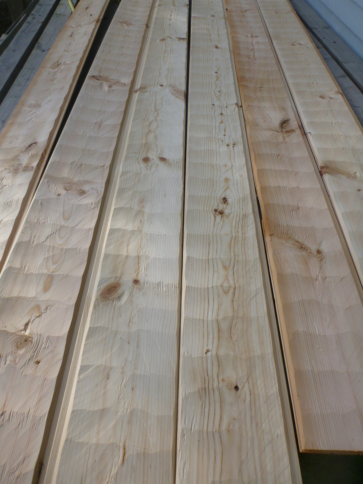

Poimin omasta blogista muutaman kuvalinkin tuosta Saaren hirsitalojen piilupaneelista, jos jotain kiinnostaa. Itse käsittelin pinnan aavistuksen liian tummaksi omaan makuun.

Metrihintaa en osaa tarkkaan sanoa, mutta neliöhinta oli tuo 41€/neliö. Tuntuu kovalta, mutta onhan tuo käsityötä ja yksilöllistä. Yhteen olohuoneen seinään tuota laitoin ja hintaa tuli 200€. 40€/neliöhinta ei toisaalta ole laatoissa vielä katastrofi, joten suhteellistahan tuo hinta on.Jyrinor kirjoitti:Uskaltaako udella mitä maksoi piilupaneli metriltä?

Asiallisen näköistä paneelia käsin veistetyksi!
Noilla hinnoilla kyllä voisi harkita oman piilukirveen /piilutuslaikan hommaamista jos vähänkin enemmän tarvitsee paneelia. Ei nyt yhtä seinää varten, mutta jo yhtä mökkiä varten. Ei kirveellä piiluaminen mitään avaruustiedettä ole vaikka hiukan harjoittelua vaatiikin. Omat piilukirveet olen ostanut netistä käytettynä, kunnolliset maksavat reilun satasen, tai tilannut uutena jolloin maksavat reilut pari sataa. Kokemusta minulla on uusista lähinnä Granfors Brukin kirveistä ja ne ainakin ovat toimivia pelejä. Lisäksi minulla on käytössä yksi vanha Billnäs Brukin kirves, millä saa kyllä piiluttua myös, mutta sillä piiluamalla saa aikaiseksi aika loivaa maalua, eli jos haluaa noin selvän aaltokuvion kuin kuvassa niin sitten Granfors Bruukin kirves. Hirsiperinnekeskus myy myös jotain piilua. Itse en ole sitä kokeillut,mutta yksi tuttu ammatikseen hirsiä veistävä kaveri haukkui sitä. Jos ostaa käytettyä vanhaa kirvestä, kannattaa ottaa hiukan selvää, mitä ostaa. Usein näkee myytävänä ties mitä suorateräisiä teurastajan kirveitä piilukirveinä.
Jos taas ei ole tärkeää saada nimenomaan kirveellä piiluttua pintaa, niin saa piilutuslaikalla (esim. tuollaisella: http://www.hirspek.fi/piilutus.html) aikaiseksi siistiä jälkeä kuka vaan, kunhan käsissä on jonkun verran paukkuja, että pystyy hallitsemaan laikkaa. Laikallakin saa todella siistin näköistä pintaa aikaiseksi, melkein täytyy olla asianharrastaja, että erottaa jäljen kirveellä veistetystä.
