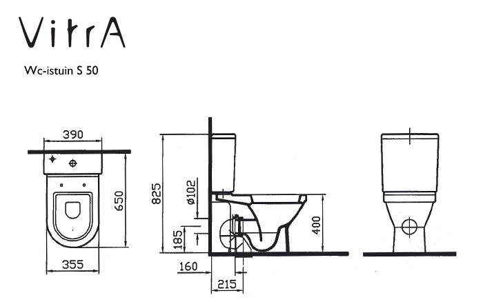

Suurimpia etäisyyksiä että pöntön saa vielä seinään kiinnni on noin luokkaa 23 cm muistaakseni, mutta ne ei ole enää ns. skandinaavisia malleja. Käy toki silti.
Ido seven image 18 cm. Laufenilla tais olla jopa vähän enemmän, kuten myös Vitra jne. Esim netrauta.fi sivuilla on noita vitran pönttöjä, mutta ko. firmasta ei vastata tuotekysymyksiin, joten mitenkähän mahdollisesti varaosa- ja takuuasiat.
Laufenia myy esim laattapiste.

Kiitos tähänastisista vinkeistä. Mittasin tarkan etäisyyden seinästä liittymän keskelle - 195mm. Eli standardipöntön takareunahan jäisi tässä konfiguraatiossa vajaa 15 senttiä seinästä irti. Se, miksi haluan pöntön mahdollisimman lähelle seinää johtuu siitä, että KPH on vain 1500mm leveä ja pöntön ohi pitää mahtua kulkemaan suihkuun.

Meillä reikä keskeltä mitattuna 15-16 cm ja tuolla pönttö on sopivasti muutaman sentin päässä seinästä. Muistaakseni siinä olisi ollut säätövaraa enemmänkin. Ei se ainakaan tuolla pöntöllä yli viittä senttiä seinästä jäisi.KMS kirjoitti:Mittasin tarkan etäisyyden seinästä liittymän keskelle - 195mm.
Tässä linkki pönttöön, siellä pdf:nä mitatkin.
http://www.gustavsberg.fi/28081_28480.asp
