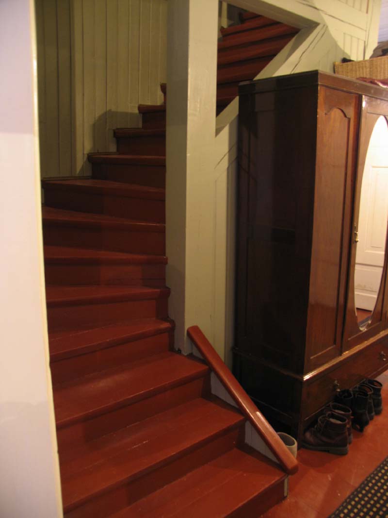

Jouduin poistamaan rapuista muutamia reunimmaisia lankkuja eristyshommien vuoksi. Nyt lankut ovat takaisin paikoillaan ja koko rappusista on raaputettu Speedheaterin kanssa maalit pois. Tarkoituksena olisi maalata raput vaalean harmaiksi.
Muutamia kysymyksiä:
- lankkujen päällä oli muovimattoa josta jäi liimaa lankkujen väleihin, kuinka saisin putsattua lankkujen välit?
- millä kannattaa kitata poisotettujen lankkujen sahauskohdat?
- tarvitseeko vanhoihin lankkuihin laittaa oksakohtiin oksalakkaa?
- maaliksi ollaan ajateltu Uulan puulattiamaalia tai pellavaöljymaalia, ehkä ennemmin pellavaöljymaalia koska on kiiltävämpää, kokemuksia pellavaöljymaalista lattiassa?
Tässä KUVIA jotka kertovat enemmän kuin sanat

Katselin nuo kuvat ja aika identtinen on oman rappukäytävän kanssa, mulla vaan hiukan jyrkempi tuo mutka.

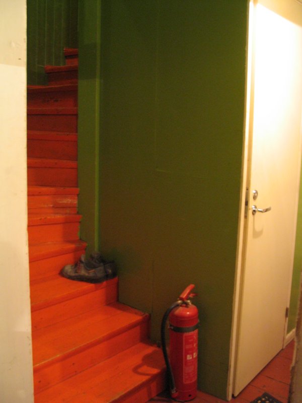

Meillä oli meidän rappukäytävässä lattia ja seinät noin aistikkaalla ja silmän sopivalla oranssin ja vihreän kontrastilla vvoideltu. Värit jäi rempan jälkeen, sävyt nyt pikkusen pehmeni...
