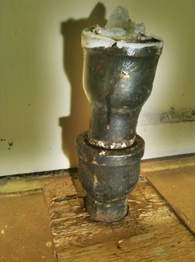

Sain sitten kunnian liittyä rintsikka porukoiden riskeihin riveihin ja pientä puuhaa kaupanpäälle. Nyt oon yläkerrasta purkanut siellä olleen pikkukeittiön ja jäljellä on lattian läpi tuleva vanha viemäri joka pitäis saada ainakin lattian tasolle. Ajattelin että sahaan sen tuosta ihan lattiatason pinnan mukaisesti ja truuttaan putkeen uretaania tulpaksi. Onko huono idea? Näihin vanhoihin valurautaputkiinhan ei varmaan ole mitään 'virallisia' tulppia.

En ole varma tuon uretaanitulpan "ikuisuudesta", mutta se on ainakin helppo tarvittessa kairata pois. Perinteinen pikapatentti on kaiketi tukko villaa muovipussiin tungettuna, tiiviys ja kestävyys ovat mitä ovat.

Ettei vaan toiminut samalla viemärituuletuksena, niin meillä oli. Kokonaisvaltainen tulppaus saattaa aiheuttaa huonoa huuhtelua muualla viemäristössä kun ei saa korvausilmaa enään.
Jos ei tötteröä viemäröinnistä muualta kohtaa vaikkapa katolla näy niin tunkisin tuohon vaikkapa aktiivihiilisuodattimen jonkun liesituulettimen valmistajan mallista jos ei pelkkää metritavaraa löydy jostain :roll:
Niin ja onhan noita alipaineventtileitäkin tosin muoviputkistandardein. Joku 75mm tuohon kaiketi olisi ainakin kovin lähellä. Alipaineventtiilit tosin pitää omanlaisen äänensä kun jossain päin taloa vessa vedetään tjms.

Tuo pikkutötsä liittyy seinän takana isoon viemäriin, jonka yläpää menee yläpohjan läpi katolle, eli tuuletus pitäis hoitua sitä kautta. Kiitoksia vastauksista, nyt sahaamaan...

Älä nyt ainakaan muovipussilla sitä tuki jos se vielä jää lattian alle. Ohut muovi hapertuu kymmenessä vuodessa tai viidessätoista viimeistään ja sitten viemärissä liikkuva huuru kastelee sen tupon ja sitten taas kysellään että mitäs patentteja tää remonttireiska tänne on viritellyt kun paska haisee ja parketit paukkuu...
Noihin on semmoisia kokeiltuja konsteja: yksi on työntää joku tiivis tuppo parikymmentä senttiä putkea pitkin eteenpäin ja lorauttaa sementtivelliä putkeen. Katot vaan että tuppo ei vahingossakaan ole semmoinen että se päätyy sinne viemäriin asti, muutaman litran sementtivalu väärässä paikassa viemärissä on niitä juttuja jotka panee äijän kun äijän helposti kynsimään korvallistaan.
Modernimpi ja tiiviimpi on pistää siihen putkeen ohut pakastepussi sisään niin että pussinsuu jää auki ja valaa pussi täyteen silikoonia taikka sikafleksiä, taikka mitä vaan tuubimiähnää jota maalikaapista sattuu ylimääräisenä olemaan. Sementti kuitenkin kutistuu eri tahtiin kuin valurautaputki ja sieltä saattaa sivusta puhaltaa vähän katkua ohi. Tommoinen elastinen tulppa on kumminkin hengissä vielä senkin jälkeen kun se muovipussi hapertuu pois.
Pullouretaani imee vettä eli siitä pääsee viemärin kosteus läpi ja samalla ne hajut myös. Jos ehdit jo sitä töräyttää niin kaiva päällimmäinen sentti pois ja vala siihen jostain silikonista tai muusta tuubikamasta hajunestotulppa.
