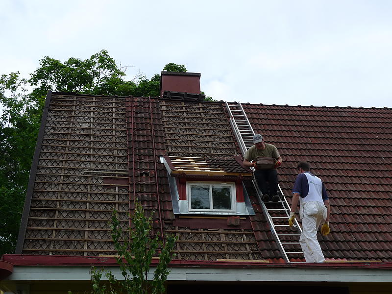

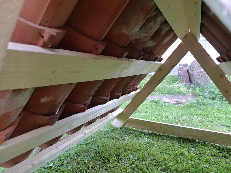

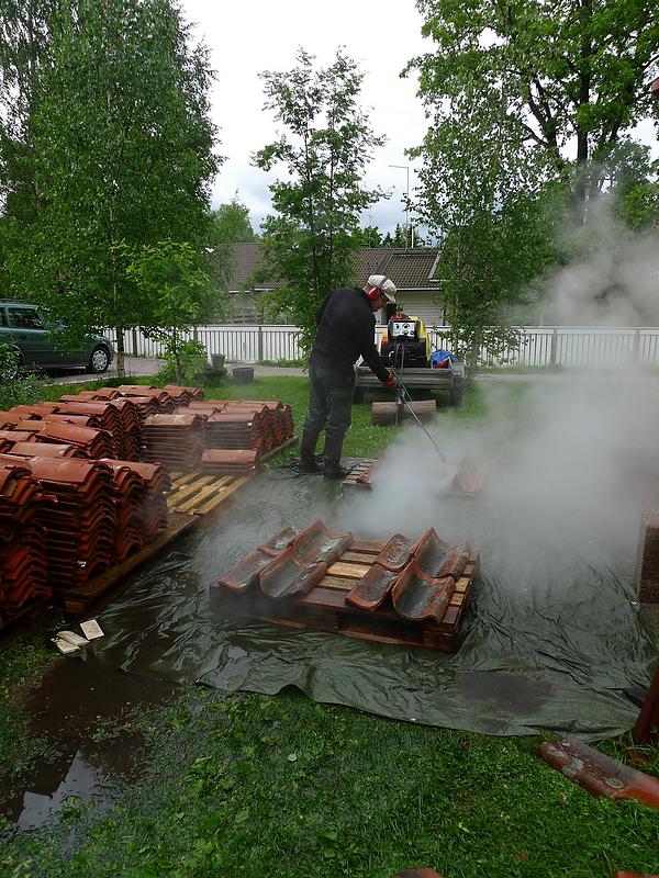

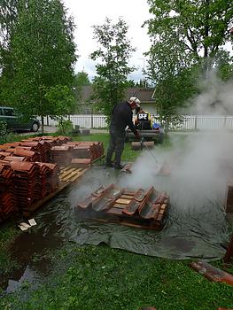

Ensimmäinen homma tiilien lajittelun, lavoittamisen ja tontille kuskaamisen jälkeen oli kunnon pesu. Tiilet olivat olleet 50-60 vuotta edellisen talon katolla. Hirveän hyväkuntoisia ne oli, mutta sammalen, jäkälän ja levän peitossa. Sain lainaan vähän isomman, peräkärryllä kuskattavan painepesurin. Maksimitehoiksi ilmoitettiin 800l/h, 180 bar ja 150 °C, ajelin itse noin sata-asteisella höyryllä levät ja jäkälät huutiin. Homma oli hidasta kun tiilet piti latoa lavoille pesua varten. Paine oli niin kova että tiilet piti latoa pareittain selkä selkää vasten toisiaan tukemaan, että ne pysyivät pystyssä puhaltaessa. Ja tietty kun 2500 tiiltä eli kuusi tonnia purkaa lavoilta, levittelee pesulavoille ja pakkaa takaisin pinoon niin aikaahan kuluu. Pesurin käyttötuntimittarin mukaan kone huusi noin 30 tuntia, ja jos lavojen kasaamisen ja purun laskee mukaan, niin tuohon saa laskea melkein tuplaten työaikaa päälle. Kahdessa viikonlopussa se kuitenkin hoitui.

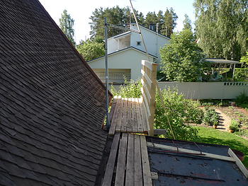

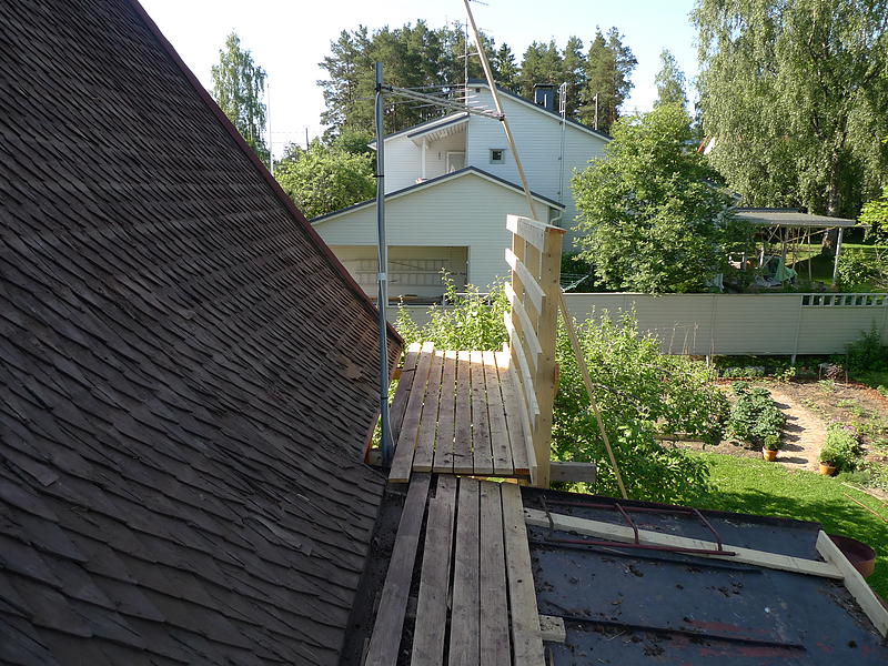

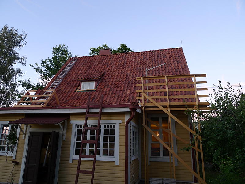

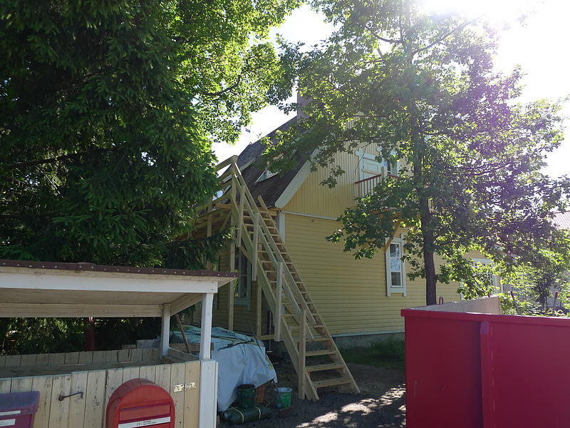

Seuraava savotta oli sitten rakentaa tellingit räystäille. Toi meidän katto on jyrkähkö, mallia Porvoon tuomiokirkko. Tein toiselle puolelle koko räystään mittaisen tellingin. Toisella puolella oli kuisti sen verran apuna että tellinkiä piti tehdä vain kolmannekselle seinää. Yritin epätoivoisesti hommata vuokraamosta vielä portaita kun ajattelin että portaiden teko ei lyö leiville. No, hain vuokraamosta ensin yhdet haitariportaat jotka oli kahta metriä liian lyhyet ja sitten hivakan VePe-portaita joita pitkin oli ilmeisesti ajettu panssarivaunulla. Päädyin siis tekemään portaatkin itse. Kaikkineen vuokraamohommiin ja selvittelyyn meni kuutisen tuntia ja portaiden tekoon kolme, niin että tässäkin asiassa piilee mitä ilmeisimmin jonkinlainen opetus.
Kuva Kuva
Viimeisessä telinekuvassa oli jo tosin menty asioiden edelle, eli purettu tiilet ja ruoteet pois. Vanhat betonitiilet purettiin kiertoon ja ruoteet nyhdettiin alta pois. Kaiken alla oli kaunis kirkkomainen kimpikatto, eli noin 6-8 mm paksuista sahatuista ja alapäästään teroitetuista kimmistä koottu katto. Päreen ja kimmen erottaa se että päre on höylätty tai lohkottu, kimpi yleensä sahattu. Ja kimpien alapäät on pääsääntöisesti terotettu tuolla tavalla kuin paanuissa.
Kuva Kuva

Tellingeistä tuli pirun hienot, vaikka taisitkin arpoa sitä että haetko vuokraamosta vai teetkö itse! Löitkö raput yksin kolmessa tunnissa kasaan? :shock:

Totesin tosiaan että tellinkien kanssa menee melkein sama aika pystytellessä oli ne sitten pattinkia tai vuokratut. Kolmisen päivää mä noita tein, kun HAKI-telineet olisi varmaan pystyttänyt päivässä. Toisaalta nuo istuu nyt sitten sentilleen, vuokratelineissä on aina sen armoilla että sattuuko lava just räystäälle vai puolta metriä yli tai alle. Eikä noiden portaiden rakentamiseenkaan sitten mennyt kummemmin aikaa: Ei kait tommoisia portaita paljon kolmea tuntia pidempään kehtaa nakertaa kokoon, ei ne kuitenkaan mitkään paraatiraput ole. Klossit reisilankkuihin ja sitten vaan sopivia pätkiä portaiksi.

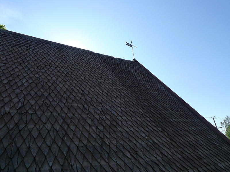

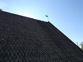

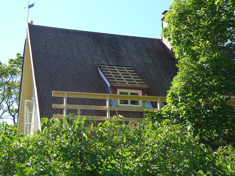

Muutama kuva vielä niin päästään tämän päivän tilanteeseen. Mulla oli suurena ongelmana se että miten säästää tuo vanha harvinainen kimpikatto, vaikka se onkin jo vähän liian mätä varsinaiseksi aluskatteeksi. Perinteinen aluskate suoraan päreen päälle olisi saattanut aiheuttaa ongelmia päreisiin tiivistyvän kondension takia. Toisaalta: kyllähän nekin talot ovat säilyneet ihan kunnollisina joissa on suoraan päreen päälle vedetty huopakatto, ja huovan läpi ei sisätilojen kosteus pääse yhtään paremmin kuin muovialuskatteenkaan.

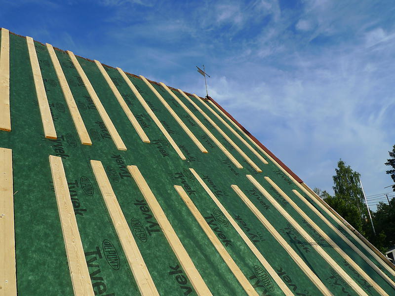

Päädyin kuitenkin sellaiseen ratkaisuun että tervapahvin tai muun perinteisemmän aluskatteen sijaan laitoin tuon kimpikaton päälle Tyvekin hengittäväksi mainostetun Tyvek Pron, jonka voi laittaa suoraan eristeisiin kiinni. Ratkaisu ei ole perinteinen, mutta ajattelin, että tässä tapauksessa sen kimpikaton säilyminen ehjänä tuolla alla on mulle tärkeämpää kuin muovinvälttely-purismi :wink: Jos kimpikatto säilyy tuon alla paremmin kuin tervapahvin alla niin hyvä, huonoimmillaankin se ei kuitenkaan mene sen tiiviimmäksi kuin tervapahvi.

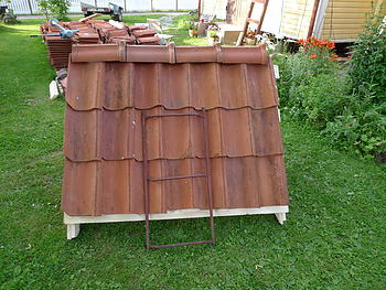

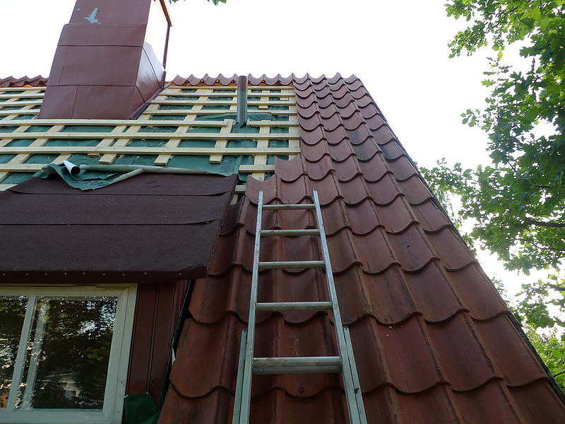

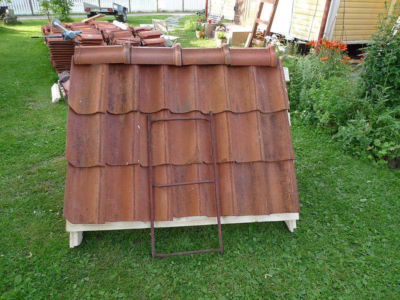

Kun aluskate ja pystyruoteet oli saatu tehtyä, niin piti harrastaa vähän askartelua. Harjan mitoituksen ja ruodejaon selvittämiseksi tehtiin parista laudanpätkästä kopio katonharjasta, jotta tiiliä ei tarvitse mallailla katolle. Ihan alkuun tehtiin pikkuinen kokeilu katolla sen kanssa että mitenkäs nuo tiilet sinne sopii, mutta todettiin että parempi siirtää työmaa maahan. Tuossa oli erinomaisen hyvä ja helppo harjoitella tiilien ladonnan ja sitomisen sekä mitoituksen saloja. Tellinki tuli tehtyä tunnissa ja jo noin pienellä koeladonnalla saatiin todella paljon tärkeää tietoa siitä että miten tiilet istuvat, mitä temppuja on ladonnassa ja ennen kaikkea tuolla oli helppo mitoittaa myös tiilien etenemä sivusuunnassa; sitä ei ole helppo mitata yhdestä ja kahdesta tiilestä.
Kuva Kuva
Eilispäivänä saatiin laitettua melkein kaikki tiiliruoteet jo paikalleen, mutta siitä ei ole vielä kuvaa. Jatketaan tarinaa ensi viikolla.

Mahtavaa, että säilytät tuon kimpikaton! Se on upean näköinen ja lohduttaa, (ainakin minun), mieltä, että tietää sen olevan olemassa "uuden" katon alla, vaikka ei sieltä näykään......sitä varten voi kaivaa valokuvat esille ja ihailla kattoa sen kautta :-D

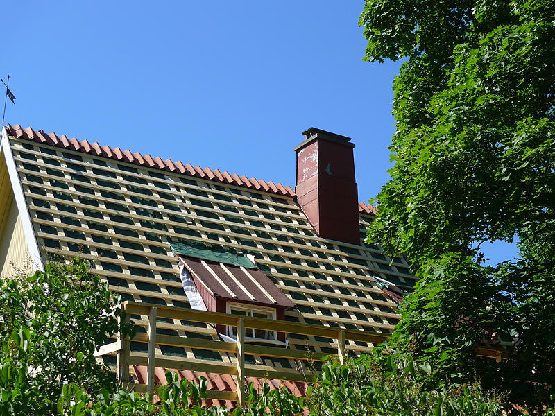

Nyt on jo sitten ensimmäiset tiiletkin katolla. Katsellaas aikajärjestyksessä.

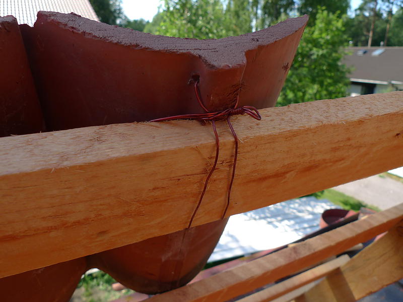

Vähän alkukevennystä ensin: savitiilet oli laitettu edellisessä katossa raudoittajan surrilangoilla kiinni ruoteisiin. Ilmeisesti noin puolet tiilistä on surrattu kiinni, mutta niistä langoista ei ollut jäljellä kuin tiilen kannan mittainen pätkä kustakin. Ei siis itse lankoja, vaan ainoastaan sen mittainen pätkä ruostetta mitä siellä tiilenkannan sisällä oli. On siis aika helpolla todistettavissa että rautalanka ei tuolla katolla kestä montaakymmentä vuotta.

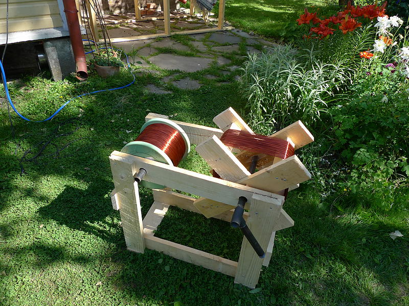

Pyysin siis töistä kuparilankaa, meillä oli kellarissa 1,25 mm käämilankaa jota ei enää käytetä meidän valmistuksessa. Aivan mainiota ainetta tähän tarkoitukseen. Ongelmana vaan oli että jos edes puolet katon 2000 tiilestä surrataan kiinni, niin siinä saa pätkiä vähän pirunmoisen määrän langanpätkiä. Jonain laiskana aamupäivänä tekaisin tuommoisen kelaimen, jolla saa puukelalle tasan metrisiä pätkiä niin että kun naksauttaa satsin aina poikki niin saa satakunta langanpätkää kerralla. On sitten työmaalla soitettu suuta "Pekan rukista" vähän väliä :lol:
Tiilet ladottiin ensin ala- ja yläriviin sen vuoksi että saatiin pystyrivien paikat passattua mm. noiden kattoikkunoiden ja piipun osalta. Lisäksi latominen on noin jyrkällä katolla helpompaa pystyrivi kerrallaan, koska vaakarivejä latoessa joutuisi roikkumaan jyrkkää kattoa alaspäin "yläorrella" kököttäen.
Sen jälkeen linjattiin eka pystyrivi. Räystäät ja on sidottu kiinni ympäriinsä ja loput tiilet pitkin kattoa joka toisessa rivissä. Kun ylä- ja alarivi oli jo valmiiksi ladottu, niin matkan varrelle oli helppo vetää harjalta räystäälle räpsylangalla apuviivoja joiden mukaan pystylinjat on helppo pitää suht suorina.
Nuo käsintehdyt S-tiilet oon kaikkea muuta kuin mittatarkkoja, joten niiden latomisessa saa todella olla tarkkana. "Alamiehen" pitää vahtia koko ajan ettei latojalta jää tiilet irvistämään tai lähde rivit kiertämään. Latoja ei sitä helposti näe suoraan kohdalta. Aina välillä pitää jopa palauttaa sopimaton tiili alas kun sitä ei vaan saa millään konstilla sopimaan. Pituuksissa voi olla parinkin sentin heitto ja leveyksissä sentti, eikä tuo tiilinpohjan kaarrekaan kaikissa istu toisiinsa. Ja kuten kuvasta näkyy, niin muutamissa kohdissa tiilenkulmat on hiukan koholla, koska kohdalle on sattunut vähän kiero tiili. Ihan pienten vikojen takia tiiliä nyt ei voi jatkuvasti palautella alamiehelle, tietty määrä pikkuisen täydellistä huonompia tiiliä on pakko hyväksyä. Loppuvat muuten kesken :)

En ole koskaan kuullut, että tiiliä olisi sidottu katolle. Naulaamisesta vain. Siksi olisi mukava saada siitä sidonnastakin kuva.

Pekka Huhta kirjoitti:Pyysin siis töistä kuparilankaa, meillä oli kellarissa 1,25 mm käämilankaa jota ei enää käytetä meidän valmistuksessa.
Katoppa, että saatko tuota kuparilankaa viriteltyä harjan tuntumaan molemmille lappeille. Sieltä kun liukenee sateen mukana hiljalleen kuparia, niin pysyy katto nättinä (ainakin periaatteessa).

Oto Hascak kirjoitti: Katoppa, että saatko tuota kuparilankaa viriteltyä harjan tuntumaan molemmille lappeille. Sieltä kun liukenee sateen mukana hiljalleen kuparia, niin pysyy katto nättinä (ainakin periaatteessa).
Joo, tuo kuparikonsti on kyllä suunnitelmissa. Ajattelin kuitenkin antaa katon ensin vähän tasaantua muutaman vuoden ennen "myrkytystä". Tiilet oli vanhalla katolla aika vaihtelevassa kunnossa, siellä oli ihan kirkkaita pakasta vedetyn näköisiä ja sitten aivan mustaksi levääntyneitä jotka ei punaisiksi muuttuneet pesemälläkään. Nyt kun tiilet on nosteltu katolle satunnaisjärjestyksessä niin katto näyttää pikkuisen kirjavalta. Ajattelin että jos antaa katon ottaa ihan pikkuisen väriä, niin kirjavuus tasoittuu ja lopputulos on luontevamman näköinen, kun ei sen uudelta tartte näyttää kumminkaan.
Pitääpä ottaa kuva siitä sidonnasta. Noissa ei tosiaan ole läpireikää josta naulata tiili kiinni, vaan alapuolella tiilen ripustuskannassa on reikä josta pujotetaan kuparilanka ruoteen ympäri varmistukseksi. Tiilet siis on ladottu ruoteelle kantansa varaan niinkuin mitkä hyvänsä kattotiilet ja lanka on lähinnä vain tuulivarmistuksena.

Sidonnasta kuva olis kyllä mielenkiintoista nähdä,uusi juttu minulle.

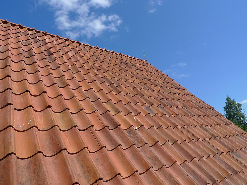

Aikaa on menny taas, ja lähellekään kaikki aika ei ole mennyt tähän projektiin. Kun katto rupesi pitämään vettä niin huolet katosi sitä myöten, nyt pitää vaan koittaa pinnistellä loput valmiiksi ennen talvea. Mutta kun noita tavotteita pakkaa olemaan vähän paljonlaisesti, eikä toi työnantaja ole lainkaan avustanut projektia keventämällä työkuormaa niin tää nyt toivon mukaan tihkuu syksyyn mennessä loppuun.
Ei sillä etteikö katto olisi pikkuisen edennytkin, mutta en vaan ole jaksanut päivittää.
Ensin se sidonta. Se on noin simppeliä: ruoteen ympäri kuparilangalla kiinni. Olin joskus kakarana pari kesää raudoittajan apulaisena, niin että surrikoukulla on tullut virkattua jokunen lanka kiinni. Samalla sortillä nämä on kiinni, ja katolla on just sen verrna tilaa tiilen alla että langan saa kiinni surrikoukulla.
Kattoon tuli aika paljon enempi ryhtiä kuin ennen. Isompi profiili on kiva ja vanhojen tiilien kirjavuuskaan ei niin haittaa.
Kuva Kuva

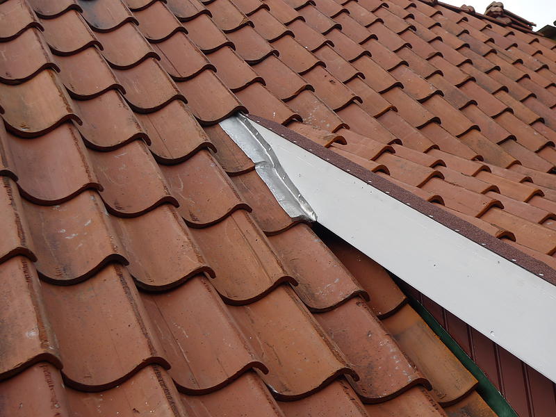

Kattoikkunan lippojen pellityksistä en muistanut ottaa tekokuvia, mutta noi lipanreunat on tehty ihan vain 1 mm lyijylevyllä. Se on paras aine tollaiseen aallokkaaseen kattoon, kanttipellillä tehtynä vesi olisi joka tapauksessa väärässä paikassa. TUo näyttää nyt riettaallisen kirkkaalta, mutta kahden sateen jälkeen lyijy hakee värinsä semmoiseksi keskiharmaaksi.

Mistä olet saanut hankittua lyijylevyä? Mulla on ollut useampikin paikka, johon tuollainen millin-parin lyijylevy olisi ollut paras ja fiksuin ratkaisu, mutten ole keksinyt mistä sitä saisi - ainakaan järjellisissä erissä.

Mä voin Pekan puolesta kommentoida tuohon lyijylevyasiaan kun Pekallekin tuota hommasin. :-D
Monilla peltisepillä jotka saumakattoja tekevät tuota löytyy koska usein lyijylevy on tarpeellista värkkiä noissa hommissa.
Tuo Pekalle mennyt on juurikin 1mm paksua.
