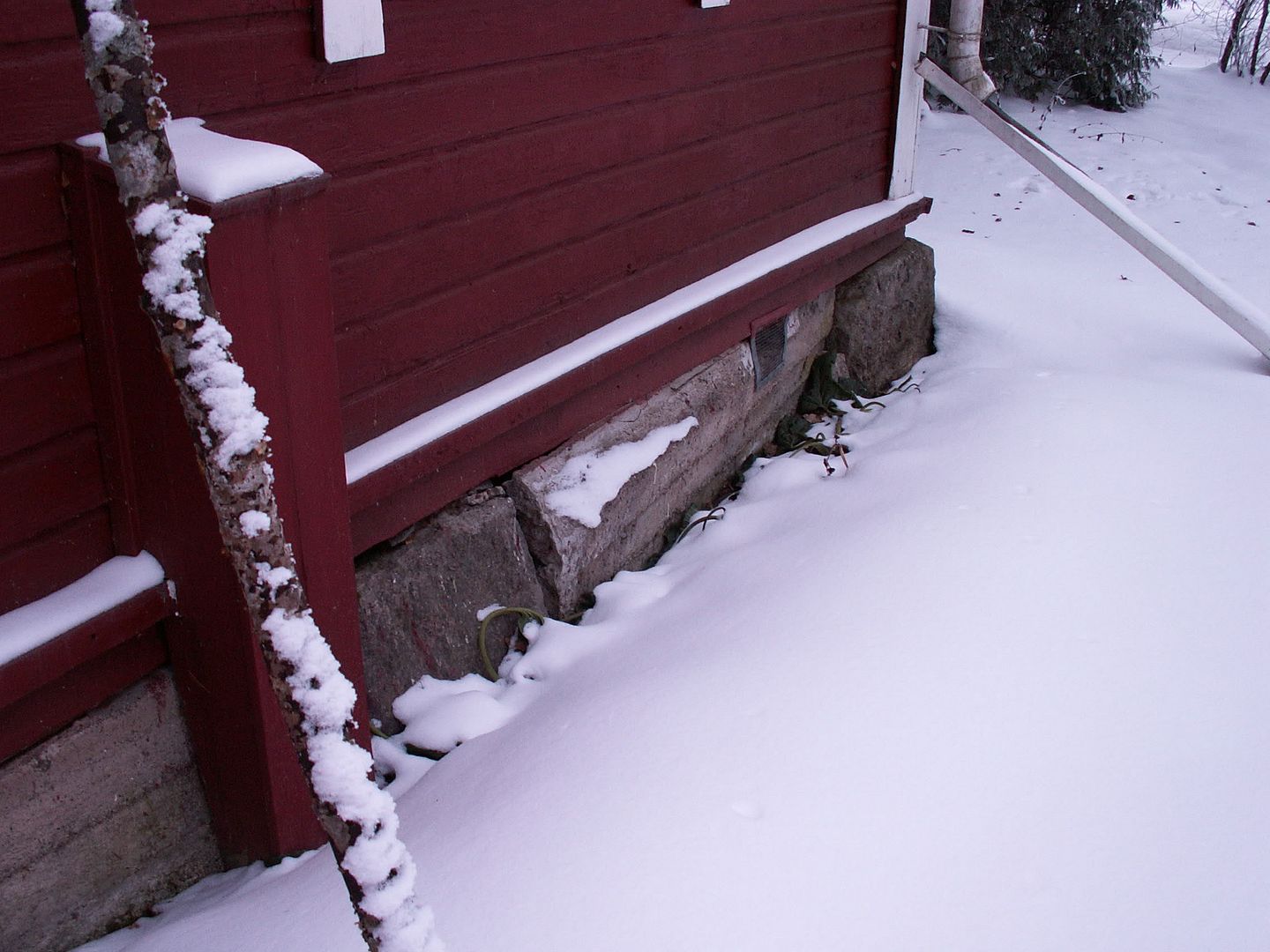

Kävin katsomassa tota torppaa kans olisin harkinnut siitä tarjoavani jotain jos se talo olisi ollut edes yhtä hyvä mitä se piharakennus oli. Mainitsit että talossa oli huono perustus omat havainnot olivat ettei siinä ole perustusta :shock: vaan se on rakennettu nurkkakivien päälle. Myöhemmin kivien väliin valettu betonia koristeeksi jotka ovat kaatuilleet osa nurkkakivistäkin roudan muljaamia. Sinun harmiksesi kun olin kiertänyt talon ympäri mielenkiinto laantui senverran etten tutkinut taloa tarkemmin. Muutamia huomioita kuitenkin tein kun sinneasti olin ajanut (pelotti kyllä perkeleesti ajella sitä peilijäässä olevaa liedonperäntietä Tampereentieltäpäin pienellä kiireellä). Talossa Pohjoispuolen pääty (piharakennukselle päin) painunut ulospäin kaarelle yläosastaan mistä se johtuu jäi selvittämättä siinä seinällä kuitenkin vielä väliseinä keskellä. Lattiat tosiaan muistuttaa enemmän perunapeltoa kuin lattiaa eli kaikki lattiat täytyisi ottaa auki ja tutkia niskojen tilanne lattiat todella lähellä maanpintaa että todennäköisesti lahoa löytyy. Vc/suihku joka tehty eteiseen on jonkun ihan itsetekemä, mitä löytyy alta voi olla yllätys mutta se on niin myöhään tehty että todennäköisesti jotain kosteuseristettä jo laitettu laattojen alle. Kylpyhuone niin pieni ettei pesukone mahdu siinne ei tosin ole liitäntääkään. Pesukoneelle ei sitten ole muutakaan paikkaa ilman lisätöitä kun pihasaunaankaan ei juoksevaa vettä tule ja sitten se pitäisi myös pitää lämpimänä ettei jäädy. Makuuhuoneiden pystymuurit voi pystyä korjaamaan puulämmiteisiksi toinen helpommin ja toinen vähän vaikeammin (piikkauskone lipsahtanut) mutta ammattimuurari osaa niistä sanoa paremmin pellit liikkui molemmissa uuneissa pari oli jäykkää mutta liikkui. Yläkertaan tehty yksi makuuhuone joka näytti että on tehty aika ohuilla eristeillä itse en sitä käyttöön ottaisi ja ylös menevät portaat on suunniteltu jollekin pygmeille toivottavasti olet alle 160cm :lol:
Muutamat kuvat ulkoa kun ei enää kiinnostanut hirveästi kun olin kiertänyt talon ympäri:
perustus1
perustus2
perustus3
oudot niskat?
teurastettu peltimuuri joka paremmassa kunnossa
Mielestäni otin kuvan siitä huonommastakin mutten nyt sitä koneelta löytänyt ja kamera on jossain siinä oli tulipesän kyljestä piikattu 2tiiltä pis kun toisesta vaan 1.
pullistunut pohjoispääty
Piti vastata lyhyesti mutta tulikin hiukan enemmän tekstiä. Itsekin taloa etsin alle 50 km päästä Turkua tuossa vain oli liikaa vikoja hintaansa nähden lopulta päädyin ajelemaan sen 50km 8-tietä pohjoiseen josta torppa löytyi (siellä olisi kyllä tilaa :lol: )
