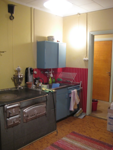

Kertokaahan viisaammat maalarimestarit näkemyksiä tähän ideaan:
Alkuperäistä, tummanpunaista, raidallista Enso-levyä eli mani-levyä ei löydy mistään. Ei kiviä kääntämällä, eikä muilla konsteilla. Ja me haluttaisiin sitä uusien vanhojen keittiön ylä- ja alakaappien välitilaan ja hellan ja huuvan väliin. Ensin oli tarkoitus laittaa siihen perus-kymppikertaakymppi-punaista laattaa mutta ei se ole esteetikon silmään sama asia kuin tuo Enso-levy. Tuota punaraidallista, hyväkuntoista, on siis tällä hetkellä tiskipöydän ympärillä ja siihen se myös jää.
Nerokas insinöörimme pohti sitten päivänä muutamana, että jos tekisi tuon levyn itse. Maalaisi kovalevylle jollain kiiltävällä maalilla (Miranol? Joku lakkamaali?) ensin valkoisen pohjan ja siihen päälle punaiset raidat rajausteipillä, millä saa siistit saumat. Ei siitä toki alkuperäisen veroinen tulisi, kun alkuperäisessähän on kolmiulotteisuutta ja raidat ovat itse asiassa uria, mutta ehkä kannattaa kuitenkin kokeilla? Vai kannattaako?

jos haluaa antiikkisen näköstä eikä ala ole todella suuri niin mikä ettei,itse kokeilisin vielä tehdä nuo uratkin jollain konstilla?

hhmmmh ihan pienen pienet kapeat railot jyrsimellä/sirkkelillä ja sitten se maalaus? Tulisi sitä 3-ulotteisuutta.

Kapealla teräväällä kourutaltalla pitkän teräsviivaimen avulla urat?

Kovalevyyn ajetaan urat käsisirkkelillä ohjaimen kanssa. Urat/levy maalataan valkoiseksi. Ura suojataan kapealla rajausteipillä ja maalataan koko komeus yli punaisella (mahdollisesti ruiskulla jotta pinnasta tulee kiiltävä ja tasainen). JA sitten teippien poisto ennen kuin punainen maali kuivuu.

Urat pitäisi ajaa yläjyrsimellä ja pyöreäpäisellä terällä, jotta uran muoto täsmäisi alkuperäiseen. Ehdottaisin että levyt maalattaisiin ensin yli päävärillä ja vasta viimeiseksi vedettäisiin se urien maali, koska sen kapean raidan teippaaminen on riivattua hommaa. Ja jotta pintaan saisi samaa kiiltoa kuin alkuperäisessä niin lakkaisin koko levyn yli.
Alkuperäisen panelin pintakäsittelynä oli "polttoemali", en tarkkaan tiedä että mikä prosessi se nyt sitten on ollut - luultavasti joku uunikuivatettu aali on ollut kyseessä.
Joka tapauksessa ruiskuhommiksi menee. Kovalevy imee niin paljon maalia että kilikolipulloilla maalaamalla saattaa usko ja rahat loppua ennen kuin levy on valmis.

Joo, ruiskua tuohon ajateltiin, ja tosiaan se kova ja kiiltävä pinta on tavoitteena.
Tuosta Brandens-levystä en ollut kuullutkaan, mutta on se ainakin kuvassa aika paljon paneelimman näköinen (ja urat selvästi v-profiiliset) kuin tuo Enso-levy, ja tuo taitaa olla tosiaan leveämpääkin. Tuota pitäisi päästä hypistelemään, mutta itäinen Suomi näyttää olevan aika tehokkaasti katvealuetta jälleenmyyjien osalta.
Yksi vaihtoehto tuohon oli myös norjalainen keksintö nimeltä Fibo-Trespo Kitchen Board: http://www.byggmagroup.fi/dt_article.aspx?m=2828 Kuvassa sekin näytti ihan lupaavalta, vaikka ihan samanlaista kuviota ei ollutkaan tarjolla kuin Enso-levyssä. Tuo on kumminkin livenä aika erilaista tavaraa, kiiltävä pinta kyllä mutta nuo levyt on paksuja ja ne asennetaan sellaisen karsean alumiinikiskon kanssa. Lopputulos näytti alkuinnostuksen jälkeen enemmän 2010-luvulta kuin se perusperus-kaakelivaihtoehto.
Huoh, tässä vielä kauniiksi lopuksi kaunis alkuperäinen Enso-levy. Meillä on vaaleanpunaista ja mustaa purkulöydöstä mutta ei tuota punaista. Ja tarvekaan ei olisi kauhean suuri. Mutta kun ei vaan löydy. Muoks, sellainen informaatio vielä kysyjälle että tuota on ollut siis raidallista ja ruudullista, meillä on talossa molempia, ruudulliset vessoissa ja yläkerran kyökissä - tosin 70-luvulla sairaalanvihreäksi maalatut. Onneksi tuo keittiön punainen on jäänyt rauhaan.
